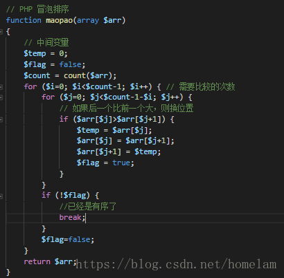

一、冒泡排序
排序原理:对一组数据,比较相邻数据的大小,把小的数据放在前面,值大的放在后面(升序排序)
举例说明: $arr = [6, 3, 8, 2, 9, 1];
第一轮排序:
    第一次比较 6和3比较: 3    6   8   2   9   1
    第二次比较 6和8比较: 3    6   8   2   9   1
    第三次比较 8和2比较: 3    6   2   8   9   1
    第四次比较 8和9比较: 3    6   2   8   9   1
    第五次比较 9和1比较: 3    6   2   8   1   9
第一轮比较总结:1.排序第1轮、比较5次,没有获得从小到大的排序   2.因为每次比较都是大数往后靠,所以比较完成后,可以确定大数排在最后(9 已经冒泡冒出来了,下轮比较可以不用比较了 )
第二轮排序:
    第一次比较 3和6比较: 3    6   8   2   1   9
    第二次比较 6和8比较: 3    6   8   2   1   9
    第三次比较 8和2比较: 3    6   2   8   1   9
    第四次比较 8和1比较: 3    6   2   1   8   9
第二轮比较总结:1.排序第2轮、比较4次,没有获得从小到大的排序   2.冒泡出了 8,下轮不用比较8 了
第三轮排序:
    第一次比较 3和6比较: 3    6   2   1   8   9
    第二次比较 6和2比较: 3    2   6   1   8   9
    第三次比较 6和1比较: 3    2   1   6   8    9
第三轮比较总结:1.排序第3轮、比较3次,没有获得从小到大的排序   2.冒泡出了 6,下轮不用比较6 了
第四轮排序:
    第一次比较 3和2比较: 2    3   1   6   8    9
    第二次比较 3和1比较: 2    1   3   6   8   9
第四轮比较总结:1.排序第4轮、比较2次,没有获得从小到大的排序   2.冒泡出了 3,下轮不用比较3 了
第五轮比较
第一次比较2和1比较: 1    2   3   6   8    9
第五轮比较总结:1.排序第5轮、比较1次,没有获得从小到大的排序   2.冒泡出了 2,由于还剩一个1,不用再比较了,至此通过5轮排序,完成整个排序
结论:对于一个长度为N的数组,我们需要排序 N-1 轮,每 i 轮 要比较 N-i 次。对此我们可以用双重循环语句,外层循环控制循环轮次,内层循环控制每轮的比较次数。
代码实现:

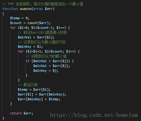

二、选择排序
原理:在一组数据中,选出最小数与第一个位置的数交换。让胡在剩些的数再找最小的数与第二个位置的数交换,如此类推。
第一轮:
    第一次比较: 第一个数6与3  8  2  9  1中的3比较,最小数为3,位置为1
    第二次比较: 第最小数3与3  8  2  9  1中的8比较,最小数为3,位置为1
    第三次比较: 第最小数3与3  8  2  9  1中的2比较,最小数为2,位置为3
    第四次比较: 第最小数2与3  8  2  9  1中的9比较,最小数为2,位置为3
    第五次比较: 第最小数2与3  8  2  9  1中的1比较,最小数为1,位置为5
第一轮比较完成后,确定最小数为1,小于第一个数6,交换位置上的数,交换后结果为 1  3  8  2  9  6
第二轮:
    第一次比较: 第一个数3与  8  2  9  6中的8比较,最小数为3,位置为1
    第二次比较: 第最小数3与  8  2  9  6中的2比较,最小数为2,位置为3
    第三次比较: 第最小数2与  8  2  9  6中的9比较,最小数为2,位置为3
    第三次比较: 第最小数2与  8  2  9  6中的6比较,最小数为2,位置为3
第二轮比较完成后,确定最小数为2,小于第二个数3,交换位置上的数,交换后结果为 1  2  8  3  9  6、、
第三轮:
    第一次比较: 第一个数8与  3  9  6中的8比较,最小数为3,位置为3
    第二次比较: 第最小数3与  3  9  6中的9比较,最小数为3,位置为3
    第三次比较: 第最小数2与  3  9  6中的6比较,最小数为3,位置为3
第三轮比较完成后,确定最小数为3,小于第三个数8,交换位置上的数,交换后结果为 1  2  3  8  9  6
第四轮:
    第一次比较: 第一个数8与  9  6中的9比较,最小数为8,位置为3
    第二次比较: 第最小数8与  9  6中的6比较,最小数为6,位置为5
第四轮比较完成后,确定最小数为6,小于第四个数8交换位置上的数,交换后结果为 1  2  3  6  9  8
第五轮:
    第一次比较: 第一个数 9与 8 中的8比较,最小数为8,位置为5
第五轮比较完成后,确定最小数为8,小于第五个数9,交换位置上的数,交换后结果为 1  2  3  6  8  9
综合以上五轮比较,每一轮比较都可以确定一个位置,对于N个数,比较N-1轮可以确定N个位置上的数,因为确定了N-1个位置,最后一个位置也就确定了
代码实现:

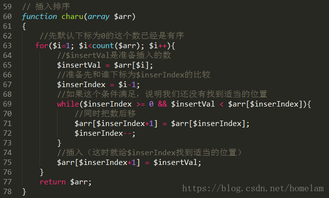

三、插入排序
    在要排序的一组数中,假设前面的数已经是排好顺序的,现在要把第n个数插到前面的有序数中,使得这n个数也是排好顺序的。如此反复循环,直到全部排好顺序
  代码实现:
