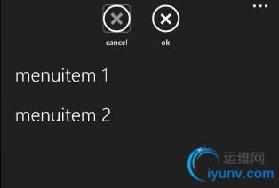

  ApplicationBarIconButton两个重要属性是Text和IconUri,Text是文本格式,string类型,而IconUri是Uri类型的属性,一般是是相对路径,指向一个图片资源。这图片有严格的要求,整体大小是48*48,中心图像区域(如上图的对号图标区域)为26*26,并建议北京透明,大于48*48,就会超出ApplicationBar的显示范围,这是不允许的,图像区域大于26*26就会超出圆圈的范围,这是任何人不想看到的。其中对号和错号是图标,圆圈不属于图标,是ApplicationBar中的元素,只要在ApplicationBar中添加了ApplicationBarIconButton,就会显示圆圈,但是图标显示与否要看设置的IconUri正确与否,错误将显示默认的错误图标,例如将"ok"ApplicationBarIconButton的IconUri这是成一个错误的路径,效果如下图

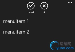

  我们在项目中新建文件夹Images并在其下建立dark和light两个子文件夹,从C:\Program Files\Microsoft SDKs\Windows Phone\v7.1\Icons的dark和light中分别将appbar.cancel.rest.png、appbar.check.rest.png(两份)拷贝到项目中的dark和light文件夹中,并将图片添加到项目中,属性设置为Content。想上面代码一样,将路径填写正确就能显示了,上面只是用了dark文件架下的图片,没有用light下的,如果切换到light主题背景,按钮颜色显示貌似没问题,这只是凑巧,其实是有问题的,在light背景下ApplicationBar默认的ForegroundColor是黑色的,而light文件夹中图标是黑色的,dark文件夹中的图标是透明的,透明加黑就是黑,所以在light背景下,无论使用light或是dark问价夹下的图片,都不出问题,都是黑,现在改变IconUri为light文件夹下的图片,在dark背景下显示为
  看,出问题了吧,马上告诉你如何解决,先看下面内容。
