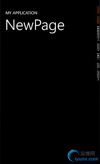

  NavigationService类提供了导航的功能,NavigationService.Navigate(new Uri("/NewPage.xaml", UriKind.Relative));将这段代码放到Button点击事件中,点击Button就会跳转到NewPage.xaml页面,其中naviagte接受一个Uri类型的参数,这里传入字符串路径和路径类型UriKind,UriKind是个枚举型,一边页面导航是相对路径。WP7的特点的从根目录起,"/"开头表示根目录,依次输入文件路径,NewPage.xaml文件放在了根目录下,所以路径写为"/NewPage.xaml", 如果NewPage.xaml在根目录的View文件夹下,则路径为"/View/NewPage.xaml"。

  NavigationService.Navigate(new Uri("/NewPage.xaml?ID=10", UriKind.Relative));
  这样就导航到了NewPage.xaml并将ID及其值传递到了NewPage.xaml中。
  在NewPage.xaml中接受参数的方法
  NavigationContext的QueryString属性存储了上个页面中传递的所有参数下面代码获取ID并用MessageBox显示其值
if (NavigationContext.QueryString.ContainsKey("ID"))
                MessageBox.Show(NavigationContext.QueryString["ID"]);
