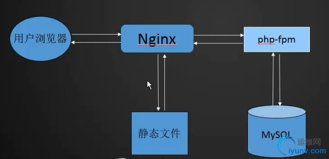

  LNMP代表的就是:Linux系统下Nginx+MySQL+PHP这种网站服务器架构。Nginx中的PHP是以fastcgi的方式结合Nginx的,可以理解为Nginx代理了PHP的fastcgi。
  • LNMP 工作模式
  • 和LAMP不同的是,提供web服务的是Nginx
  • 并且php是作为一个独立服务存在的,这个服务叫做php-fpm
  • Nginx直接处理静态请求,动态请求会转发给php-fpm
  • 对于静态文件处理上性能高于apache,用户并发支持很大,可以上好几万,Apache做不到
