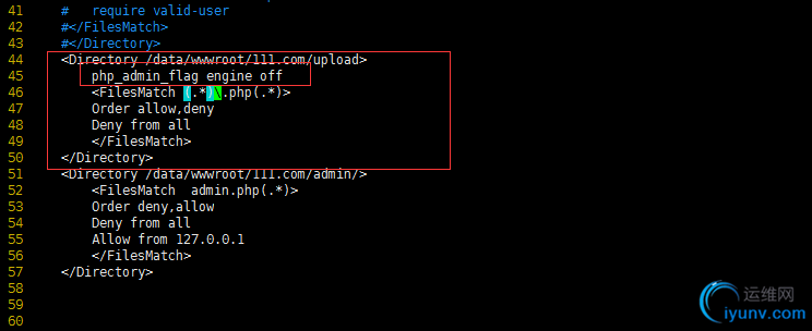

限定某个目录禁止解析PHP
  对于使用PHP语言编写的网站,有一些目录是有需求上传文件的,比如服务器可以上传图片,并且没有做防盗链,所以就会被人家当成了一个图片存储服务器,并且盗用带宽流量。如果网站代码有漏洞,让***上传了一个用PHP代码写的***,由于网站可以执行PHP程序,最终会让***拿到服务器权限,为了避免这种情况发生,我们需要把能上传文件的目录直接禁止解析PHP代码(不用担心会影响网站访问,若这种目录也需要解析PHP,那说明程序员不合格)
1. 修改虚拟主机配置文件
[root@gary-tao ~]# vim /usr/local/apache2.4/conf/extra/httpd-vhosts.conf
核心配置文件内容:
php_admin_flag engine off  //这一段就可以禁止解析PHP代码
//这一段就是让php的文件访问受到限制,防止php文件的源代码被查看
Order allow,deny
Deny from all
[root@gary-tao 111.com]# /usr/local/apache2.4/bin/apachectl -t
Syntax OK  //测试语法
[root@gary-tao 111.com]# /usr/local/apache2.4/bin/apachectl graceful  //加载配置
[root@gary-tao 111.com]# mkdir upload //创建一个upload目录
[root@gary-tao 111.com]# ls
123.php  admin  index.php  qq.png  upload
[root@gary-tao 111.com]# cp 123.php upload/
修改后示例图

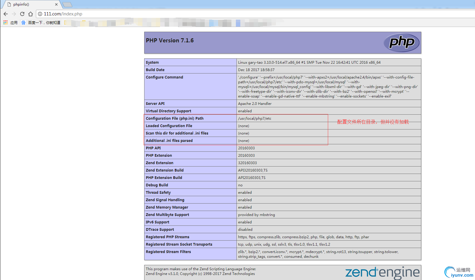

1. 查看PHP配置文件位置
[root@gary-tao 111.com]# vi index.php //编辑index文件,输入以下内容,保存退出。
  • 浏览器访问:http://111.com/index.php

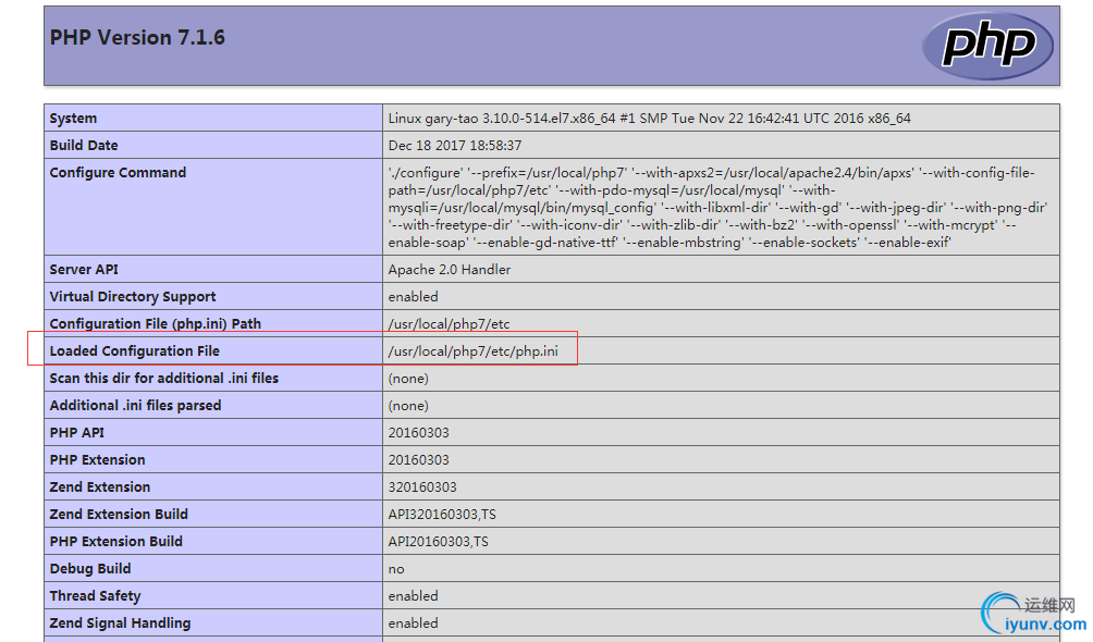

  • 复制源码包里开发配置文件
[root@gary-tao 111.com]# cd /usr/local/src/php-7.1.6
[root@gary-tao php-7.1.6]# cp php.ini-development /usr/local/php7/etc/php.ini
[root@gary-tao php-7.1.6]# /usr/local/apache2.4/bin/apachectl graceful //重新加载配置
  结果如下图:
解释说明:
  php.ini为PHP的配置文件,可以看出其在/usr/local/php7/etc/php.ini。

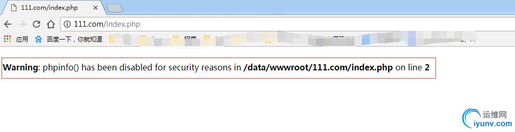

2.PHP的disable_functions
  PHP有诸多的内置的函数,有一些函数(比如exec)会直接调取linux的系统命令,如果开放将会非常危险,因此,基于安全考虑应该把一些存在安全风险的函数禁掉。
  示例如下:
[root@gary-tao php-7.1.6]# vim /usr/local/php7/etc/php.ini //搜索disable_functions,编辑加上如下函数
eval,assert,popen,passthru,escapeshellarg,escapeshellcmd,passthru,exec,system,chroot,scandir,chgrp,chown,escapeshellcmd,escapeshellarg,shell_exec,proc_get_status,ini_alter,ini_restore,dl,pfsockopen,openlog,syslog,readlink,symlink,leak,popepassthru,stream_socket_server,popen,proc_open,proc_close,phpinfo
因为加上了phpinfo函数,所以访问index.php时结果如下:

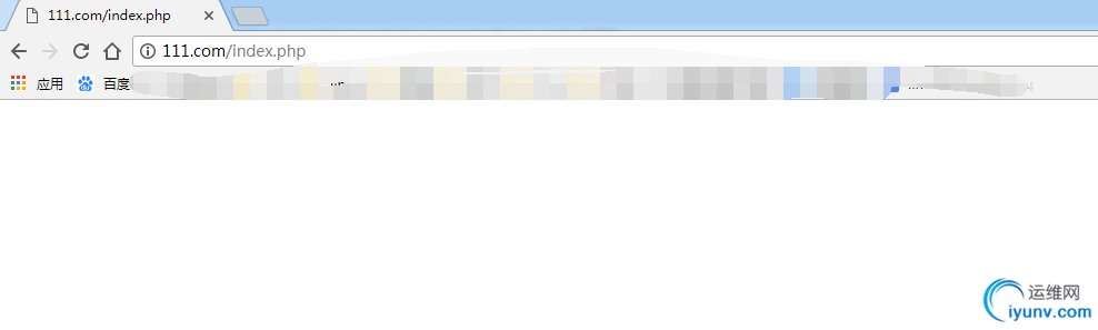

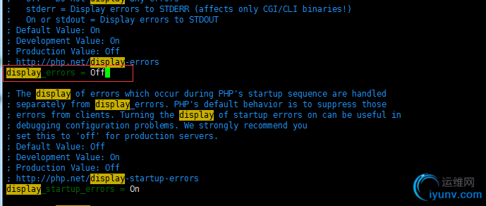

  如果加上了phpinfo函数后,浏览器上访问http://111.com/index.php 就会有信息输出,这样也暴露的地址目录,相对来说也不安全,我们需要把报错信息也隐藏掉,操作如下:
[root@gary-tao php-7.1.6]# vim /usr/local/php7/etc/php.ini  //搜索display_errors
定义如下:
display_errors = Off
修改示意图
浏览访问结果如下:

总结:配置了display_errors = Off后,浏览器访问没有任何输出信息,一片空白,使用curl输出也是一样,这样我们就无法判断是否有问题,所以需要配置错误日志。
定义如下:
//搜索log_errors 改为 log_errors =On
//搜索error_log 改为 /tmp/php/php_errors.log
//搜索error_reporting 改为 error_reporting = E_ALL & ~E_NOTICE
//搜索display_errors 改为 display_errors = Off

[root@gary-tao php-7.1.6]# cat /tmp/php_errors.log
[26-Dec-2017 17:13:35 Asia/Shanghai] PHP Warning:  phpinfo() has been disabled for security reasons in /data/wwwroot/111.com/index.php on line 2
[26-Dec-2017 17:13:47 Asia/Shanghai] PHP Warning:  phpinfo() has been disabled for security reasons in /data/wwwroot/111.com/index.php on line 2
