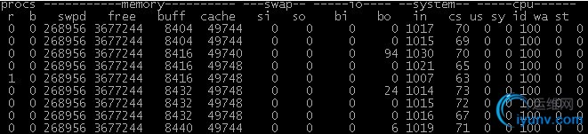

  5. 设置php-fpm进程数量管理
  通过重新将php-conf.conf的max_children值设置为150,系统内存又恢复到正常使用情况。free、si、so、b均表示内存系统资源正常,没有压力。
  perfgeeks-599-4

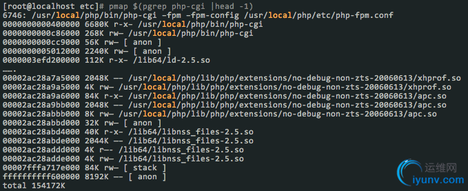

  6.一个php-cgi占用多少内存
  一个php-cgi进程,大概占用多少内存呢,大概是20MB(具体的要看你的php加载了多少模块)。可以通过pmap指令查看哪些地方占用了内存。所以,尽量不要加载不必要的php扩展模块,可以减少不必要的内存浪费。
