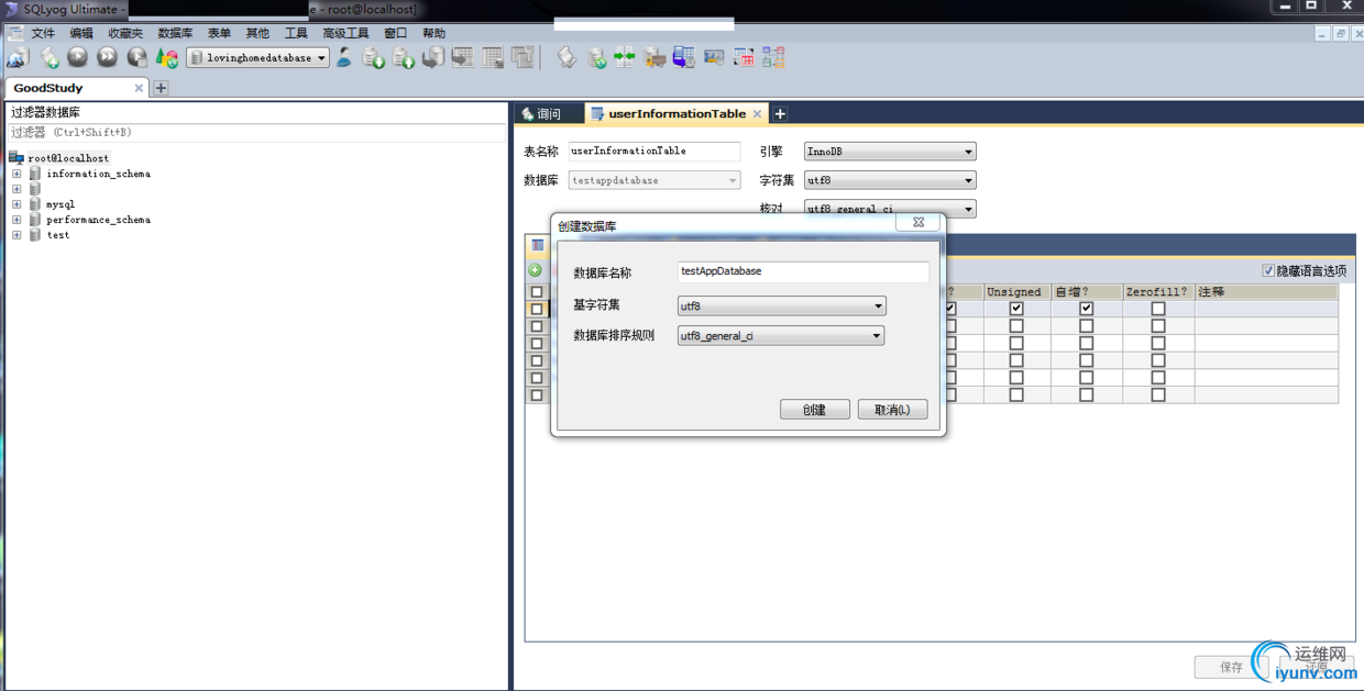

    使用SQLyog或者phpMyAdmin创建一个名为testAppDatabase的数据库,“基字符集”选择“utf8”,“数据库排序规则”选择“utf8_general_ci”,如下图所示(图像截取的是使用SQLyog软件创建数据库的情况,使用phpMyAdmin类似):

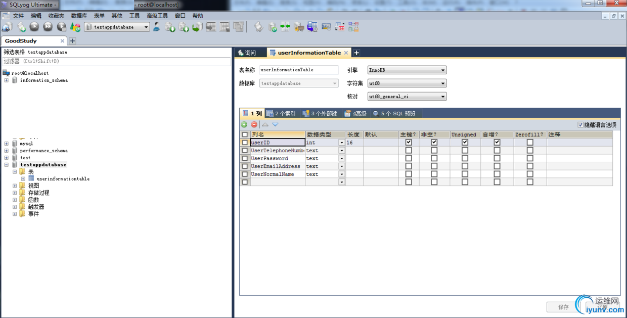

    然后,在testAppDatabase数据库下,新建一个名为userInformationTable的表,“引擎”选择“InnoDB”,“字符集”选择“utf8”,“核对”选择“utf8_general_ci”,最后创建列名及每一列对应的数据类型以及是否可以为空等,并设置userID为主键、正数、自增,如下图所示(图像截取的是使用SQLyog软件创建表的情况,使用phpMyAdmin类似):
    正常情况下,每一列都最好设置为“非空”,如果用户没有输入,那么可以默认使用“N/A”等填充,等用户输入了当前列对应的内容了,再替换掉“N/A”即可。
