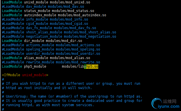

  11.这个httpd的配置文件里就多了一行php模块,被注释掉的就是没有用的模块,如果想用,把#号去掉就可以了,随用随取:
[root@gary-tao php-5.6.30]# vim /usr/local/apache2.4/conf/httpd.conf  //这是apache的配置文件
