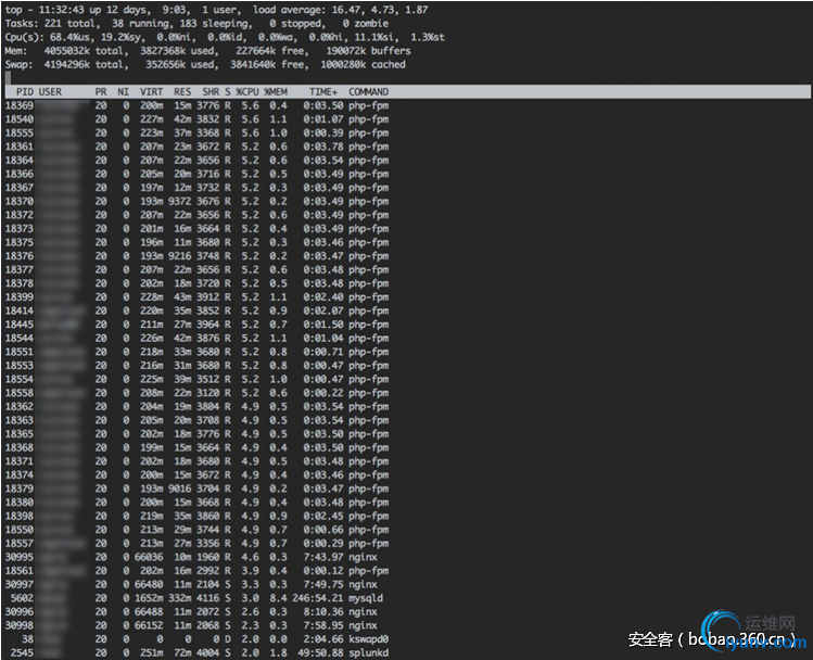

  在这两种情况下,FPM和/或CGI进程都被请求全部占用;服务器的内存被填满,一切都会停摆。对于运行PHP-FCGI的Apache或NGINX服务器来说,会有一些有趣的事情要注意。
  PHP-FPM
  在PHP-FPM服务器上,生成的最大进程数由配置文件中的相关内容决定。如果你的pm.max_children = 25,那么最多产生的进程数将是25。
  根据超时的设置情况,进程在***后的一段时间内仍保持打开状态(通常最少为两分钟)。
  PHP-FCGI
  FastCGI的结果更加有趣。随着FastCGI缓冲区被填满,Apache会将这些请求排队,等待处理。Apache不再继续生成FastCGI进程,而是根据MaxClients指令启动相匹配的进程。结果是生成数百个Apache进程,致使服务器彻底超载,如下所示
