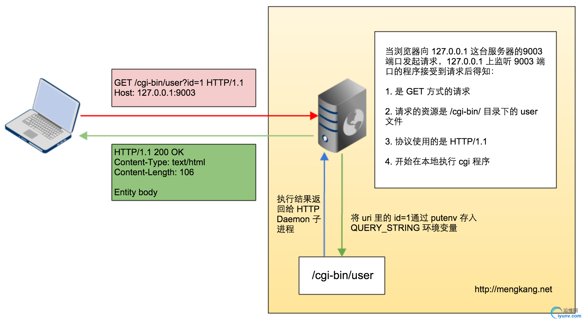

CGI全称是“通用网关接口”(Common Gateway Interface),它可以让一个客户端,从网页浏览器向执行在Web服务器上的程序请求数据。 CGI描述了客户端和这个程序之间传输数据的一种标准。 CGI的一个目的是要独立于任何语言的,所以CGI可以用任何一种语言编写,只要这种语言具有标准输入、输出和环境变量。 如php,perl,tcl等。
CGI 的运行原理
  •   客户端访问某个 URL 地址之后,通过 GET/POST/PUT 等方式提交数据,并通过 HTTP 协议向 Web 服务器发出请求。
  •   服务器端的 HTTP Daemon(守护进程)启动一个子进程。然后在子进程中,将 HTTP 请求里描述的信息通过标准输入 stdin 和环境变量传递给 URL 指定的 CGI 程序,并启动此应用程序进行处理,处理结果通过标准输出 stdout 返回给 HTTP Daemon 子进程。
  •   再由 HTTP Daemon 子进程通过 HTTP 协议返回给客户端。
上面的这段话理解可能还是比较抽象,下面我们就通过一次 GET 请求为例进行详细说明。
如图所示,本次请求的流程如下:
  •   客户端访问 http://127.0.0.1:9003/cgi-bin/user?id=1
  •   127.0.0.1 上监听 9003 端口的守护进程接受到该请求
  •   通过解析 HTTP 头信息,得知是 GET 请求,并且请求的是 /cgi-bin/ 目录下的 user 文件。
  •   将 uri 里的 id=1 通过存入 QUERY_STRING 环境变量。
  •   Web 守护进程 fork 一个子进程,然后在子进程中执行 user 程序,通过环境变量获取到id。
  •   执行完毕之后,将结果通过标准输出返回到子进程。
  •   子进程将结果返回给客户端。

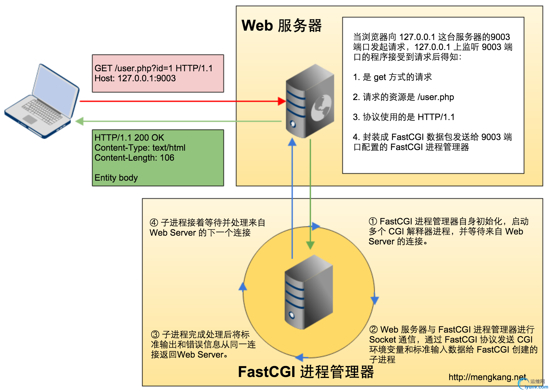

FastCGI 简介
FastCGI是Web服务器和处理程序之间通信的一种协议, 是CGI的一种改进方案,FastCGI像是一个常驻(long-lived)型的CGI, 它可以一直执行,在请求到达时不会花费时间去fork一个进程来处理(这是CGI最为人诟病的fork-and-execute模式)。 正是因为他只是一个通信协议,它还支持分布式的运算,所以 FastCGI 程序可以在网站服务器以外的主机上执行,并且可以接受来自其它网站服务器的请求。
FastCGI 是与语言无关的、可伸缩架构的 CGI 开放扩展,将 CGI 解释器进程保持在内存中,以此获得较高的性能。 CGI 程序反复加载是 CGI 性能低下的主要原因,如果 CGI 程序保持在内存中并接受 FastCGI 进程管理器调度, 则可以提供良好的性能、伸缩性、Fail-Over 特性等。
  总结:
  •   mode_php 是Apache 的一个模块,把PHP 解释器嵌入到Apache 进程中。
  •   CGI 和FastCGI 分别是一种协议。Web Server 实现了CGI 或FastCGI 协议的相应的应用程序(以下简称CGI 或FastCGI),就可以启动PHP 解释器处理PHP 请求。它们都是以独立进程的形式存在。
  •   mode_php 和FastCGI 在 单个进程中可以处理多个请求,CGI 在单个进程中只能处理一个请求。

php-fpm即FastCGI Process Management,是一种FastCGI 协议的实现
  •   当请求到来时,php-fpm 启动并读取php.ini 文件完成初始化环境,然后启动一个master,再启动多个worker。当请求过来时,master 会传递给一个worker,然后等待下一个请求。php-fpm 会动态配置worker 的数量。
  •   一个php-fpm 进程可以处理多个请求,会启动多个php-cgi 程序。当worker不够用时,master可以根据配置预先启动几个worker等着;当然空闲worker太多时,也会停掉一些,这样就提高了性能,也节约了资源
  •   php-fpm 可以实现平衡重启。修改php.ini 后,当启用新的worker 会使用新的配置。
