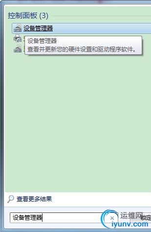

    --设备管理器
       现在,我们打开设备管理器。打开之后,展开“人体学输入设备”。
  右击“Universal Software HID device”,选择“禁用”以禁用这个设备。
       你会看到一个对话框,上面提示是否禁用这个设备,点击“是”。
       再次右击“Universal Software HID device”,选择“启用”以启用这个设备。

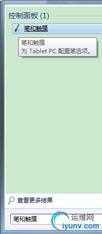

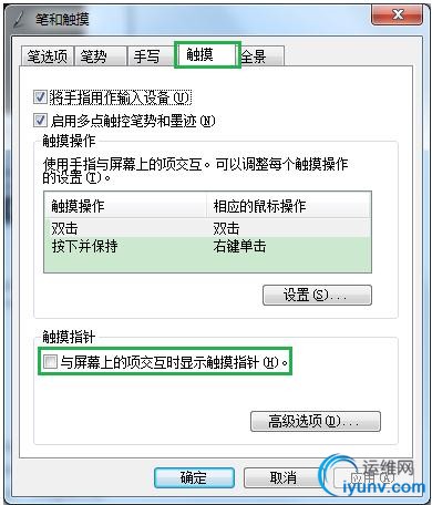

    --笔和触摸控制面板
       在开始菜单搜索框里搜索“笔和触摸”,然后打开笔和触摸控制面板。如果搜索不到,那么说明系统没有触摸设备或没有正确安装触摸驱动,可以按照前面的步骤重新来过。打开之后,切换到“触摸”选项卡,勾选“在屏幕上的项交互时显示触摸指针”
