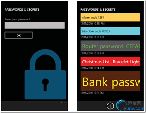

  The Main Page    本应用的主页面包含了用户笔记的列表,如图21.2所示。点击每条记录,可以对其进行浏览和编辑。应用程序栏上的按钮使得我们可以增加新的记录。但在列表形成并显示之前,用户必须输入正确的密码。在用户没有登录的情况下,LoginControl除了header以外,会占据整个页面,应用程序栏中也没有了新增记录的按钮。
图21.2 应用程序主页面
