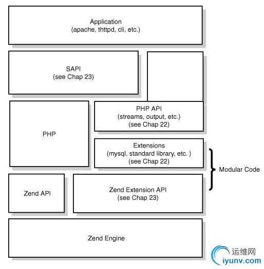

我们再来看一张图,详细的说说apache 与 php 与 sapi的关系:
从上面图中,我们看出了sapi就是这样的一个中间过程,SAPI提供了一个和外部通信的接口,有点类似于socket,使得PHP可以和其他应用进行交互数据(apache,nginx,cli等)。php默认提供了很多种SAPI,常见的给apache和nginx的php5_module,CGI,给IIS的ISAPI,还有Shell的CLI。
所以,以上的apache调用php执行的过程如下:
apache -> httpd -> php5_module -> sapi -> php好了。apache与php通过php5_module的方式就搞清楚了吧!
