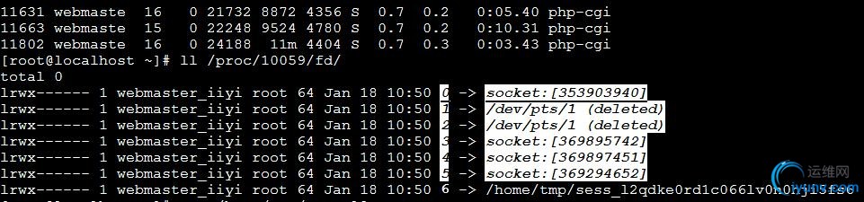

  2. 找出进程所使用的文件
  /proc/文件系统保存在内存中,主要保存系统的状态,关键配置等等,而/proc/目录下有很多数字目录,就是进程的相关信息,如下图,我们看看进程10059正在使用哪些文件?
  显然,使用了/home/tmp/sess_*文件,这明显是PHP的session文件, 我们查看这个session文件的内容为:view_time|123333312412
  到这里,我们已经可以怀疑是由于php程序写入一个叫view_time的session项而引起, 那么剩余的事件就是检查包含view_time的所有php文件,然后修改之(比如改用COOKIE),这实话, 这个view_time并非敏感数据,仅仅记录用户最后访问时间,实在没必要使用代价巨大的session, 而应该使用cookie。
  3. 找出有问题的程序,修改之
