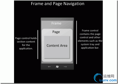

  〉PhoneApplicationFrame与PhoneApplicationPage
  通过过下图可以了解二者之间的关系,它们都是Microsoft.Phone.Controls Namespace里重要的组件:
  (a) PhoneApplicationFrame ( PhoneApplicationFrame Class ):
  一个WP7 Application会有一个Frame,该Frame专门来控制内部包括的Page、Control与其他的Element。
  负责控制整个WP Application呈现的方式,例如:Orientation Property、Render的范围等,更包括Status Bar与ApplicationBar。
  以上是MSDN上的说明,PhoneApplicationFrame可以用的功能还包括:
  a-1. PhoneApplicationPage之间的资料交换;
  a-2. 结合App.xaml控制整个ApplicationPage内的内容与控件
  a-3. 控制PhoneApplicationPage的切换
  有几个Events要特别注意:Navigated、Navigating、NavigationFailed与NavigationStopped,这四个是在进行Navigate过程时,
  当ApplicationPage里提出Navigate()、GoBack()或GoForward()后,会将控制权移转至Frame透过四个Event来进行处理。

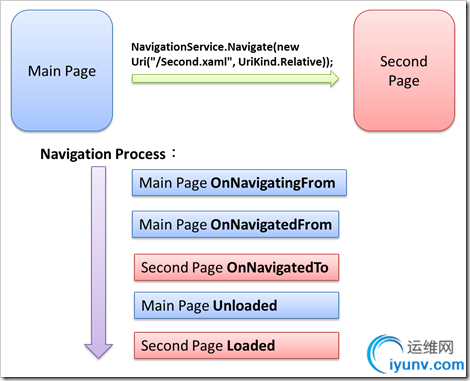

  每一个XAML文件针对Page载入触发顺序,可以通过下图来加以说明:
  (a) 从MainPage.xaml要前往SecondPage.xaml时,先触发了本身的OnNavgatingFrom与OnNavigatedFrom准备结束本页;
  (b) 接着SecondPage.xaml触发OnNavigationTo事件,准备把本页要用的资料透过上一页转过来;
  (c) MainPage.xaml完成NavigateService导向SecondPage.xaml后,触发Unloaded事件;
  (d) 最后SecondPage.xaml触发Loaded事件开始载入该页面需要组件与内容;
