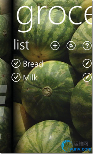

  图27.1展示了Groceries应用程序中Panorama控件的用法。第一个Section包含了整个购物清单,最后一个Section包含了购物车(用户已经购买的商品)。在这两个部分之间,可以动态添加多个Section,存放用户希望购买的商品清单,并且展示这些商品是否已经放入购物车。
图27.1 Groceries应用程序中的Panorama控件,展示了购物清单。

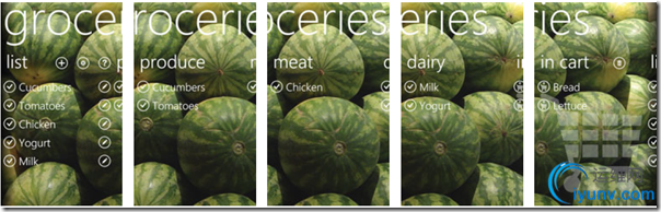

  虽然长的水平画卷的方式是Panorama控件一贯的界面风格,但这五个Section中的背景图片并不是完全连续的。事实上,这个机制要更加复杂一点。Panorama控件包括三个不同的层,每个层的移动速度不一样,以达到一个视差的效果。背景平移的速度最慢,其次是标题,平移速度最快的是内容,它以普通的滚动/切换的速度进行平移。图27.2展示了访问图27.1中的每个Section时,屏幕所展示的页面内容。
图27.2 访问图27.1中Panorama的每个Section时,展示的页面内容。

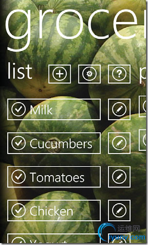

  ? 如果每个按钮采用默认的样式(调整了按钮的布局,使得它们都能够显示在界面上),那么它们的效果如图27.5所示。在这里使用按钮控件的原因是:按钮的单击事件只有在用户的单击动作下触发,而非平移动作。这就使得用户可以在无意中点击按钮时,也可以对Panorama进行平移。如果使用MouseLeftButtonUp事件来检测用户对UI元素的点击,那么在UI元素上的平移操作将会触发原来点击行为的事件。
图27.5 填充了按钮的Groceries应用界面,它可以很容易地检测用户非平移的点击。
