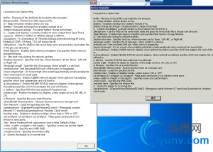

  XDE的默认安装目录是C:\Program Files (x86)\Microsoft XDE\1.0,看着眼熟么?跟以前的Device Emulator挺像,尤其是那个文件夹里面的1.0目录,device emulator发展到3.0的时候,安装目录的文件夹名字依然是“1.0”,很容易混淆视听。如果要重新做个模拟器,这点早就应该改掉,怎么还留着,看看两个emulator的help吧。(点击看大图,下同)
  左面的是XDE.exe的help,右面是device emulator的help,不难看出,其实80%是一样的。唯一的变化是可以模拟arm处理器不同的版本(v4, v5,v6)。貌似xde也是基于arm的模拟器。甚至有可能是传统Device Emulator的升级改进版。真是这样么?看表象就被MS给骗了。命令行的方式启动一下xde,直接xde.exe [image name],就可以启动模拟器。试几个参数,发现/c /z等参数全然无效。哈原来是挂羊头卖狗肉,忽悠纯情少年。

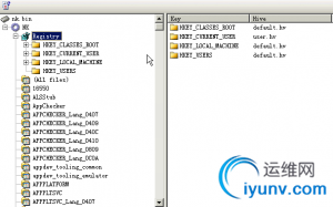

  从ROM内容来看,是个典型的CE OS。先看注册表有什么好玩的东东。
  先看HKEY_LOCAL_MACHINE\Drivers\BuiltIn,这里是所有的Driver,当然这个Driver都是给模拟器写的,都是模拟器虚拟出来的外设,没啥实际意义。

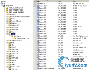

  再看看启动项,也就是HKEY_LOCAL_MACHINE\init,如下图:
  这个是WP7启动的顺序,gwes.dll, device.dll自然不必多说,系统组件。熟悉的explorer.exe不在里面,当然不能在里面了。否则就弹出来标准Windows桌面了。猜一下,大概wp7的主界面应该叫telshell.exe。当然也可能不是,毕竟没有真实设备。最后加载的那个东西有意思,k.mscoree3_7.dll,大家知道k.打头的都在kernel里,微软终于把.NET虚拟机做到OS内核里了?这样也好,可以解决以前的NETCF不能解决的问题。
  后面还有一些好玩的东西,要问这个.NET Compact Framework是啥版本,也可以知道答案,注册表里面写着:3.7版。官方有这个版本么?有么?没有么?
