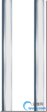

图31.2 长号的滑片通过静态图片上添加一个可移动的图片来实现
