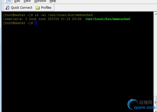

安装结果(ls -al /usr/local/bin/memcached)如图:

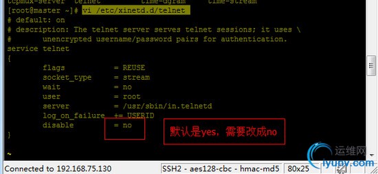

然后编辑vi /etc/xinetd.d/telnet 文件,激活telnet,默认是禁用的,截图如下:
然后重启服务,执行命令 service xinetd restart

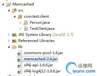

用到的jar包,如下所示:
DSC0003.jpg 测试,程序核心代码和运行结果如下:
