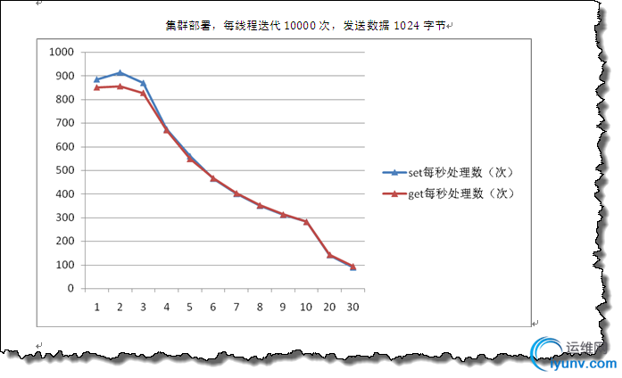

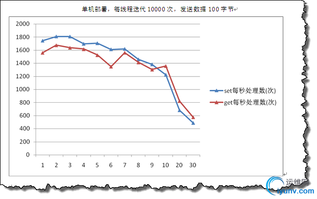

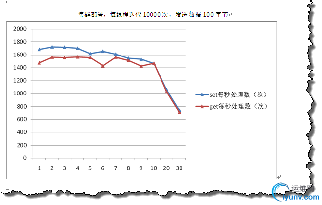

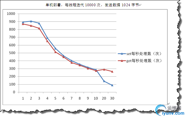

1.1.1 结论一
  由以上图表可见,存储的数据越大,则随着并发数的上升memcached处理请求的速度下降越明显。
  因此,存储数据不宜过大,如果确实要存储较大数据,建议拆分成两个或多个key存储。
  单机部署,每线程迭代10000次,发送数据100字节
  单机部署,每线程迭代10000次,发送数据1024字节
  集群部署,每线程迭代10000次,发送数据100字节
  集群部署,每线程迭代10000次,发送数据1024字节
