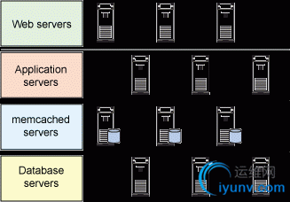

往往能发挥最大的效用。我经常会在数据库和应用服务器之间设置一系列 memcached 实例,并采用一种简单的模式来读取和写入这些服务器。图 1
可以帮助您了解如何设置应用程序体系结构:
图 1. 使用 memcached 的示例应用程序体系结构
  体
系结构相当容易理解。我建立了一个 Web 层,其中包括一些 Apache 实例。下一层是应用程序本身。这一层通常运行于 Apache
Tomcat 或其他开源应用服务器之上。再下面一层是配置 memcached 实例的地方 —
即应用服务器与数据库服务器之间。在使用这种配置时,需要采用稍微不同的方式来执行数据库的读取和写入操作。
