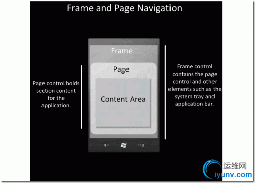

  透过下图可以了解二者之间的关係,它们都是Microsoft.Phone.Controls Namespace裡重要的元件:
  (a) PhoneApplicationFrame (PhoneApplicationFrame Class):
  一个WP7 Application会有一个Frame,该Frame专门来控制内部包括的Page、Control与其他的Element。负责控制整个WP Application呈现的方式,例如:Orientation Property、Render的範围等,更包括Status Bar与ApplicationBar。

  (b) PhoneApplicationPage (PhoneApplicationPage Class):
  它实作Page类别,Page类别提供运作Navigation Framework的处理事件与服务。因此,在一些Sample Code看到的Navigate(),其实都是透过Page类别进行实作,往上抛转给PhoneApplicationFrame来进行导向的任务。PhoneApplicationPage会在产生一份
  Xaml档时,就被给予一个对应,它内容可以包括所有User Control裡的资料,当然也有:pivot、chart等。另外,针对Orientation的改变,即透过OrientationChanged该Event来负责。如果你的程式裡针对方向有特别需要,该Event将会协助你处理不少事情。

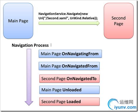

  每一个XAML档针对Page载入触发顺序,可以透过下图来加以说明
  (a) 从MainPage.xaml要前往SecondPage.xaml时,先触发了本身的OnNavgatingFrom与OnNavigateFrom準备结束本页;
  (b) 接着SecondPage.xaml触发OnNavigationTo事件,準备把本页要用的资料透过上一页转过来;
  (c) MainPage.xaml完成NavigateService导向SecondPage.xaml后,触发Unloaded事件;
  (d) 最后SecondPage.xaml触发Loaded事件开始载入该页面需要元件与内容;
  至于二页资料要传过去的方法,可以参考该篇的介绍方法:,它透过NavigateService.Navigate()来传递参数在URL中,并且配合新的一页的OnNavigatedTo()来处理取得的资料。上面运作的顺序,将会影响在处理Page交换时,资料的换手与储存。当然,你也可以直接把页面之间要共享的资料内容,变成如下图的作法:
