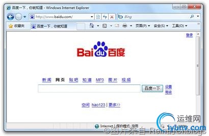

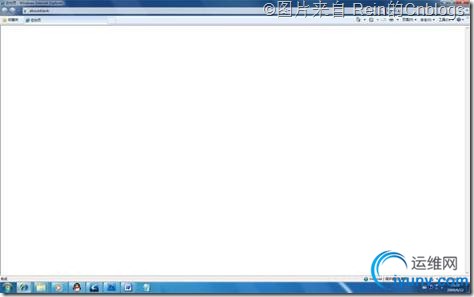

  窗口最大化是指将整个窗口将显示器撑满全屏,但不覆盖Windows任务栏。如图3所示是一个标准的最大化窗口,将窗口最大化可以更利用显示窗口中的内容。
图3 最大化状态的窗口

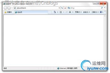

  在Windows 7中,用户可以单击边框右上角的“最大化”按钮来将窗口的状态切换为最大化,如图4所示。
图4 窗口的“最大化”按钮

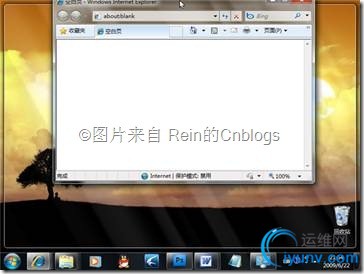

  除了这三种方式之外,在Windows 7中新加入了一种非常方便的切换窗口状态的方式。默认情况下这种方式是开启的,左键按住需要最大化的窗口边缘,然后将窗口拖动至桌面顶部。如图6所示,这时Windows会出现一个最大化状态的玻璃窗口,这时再将鼠标左键放开,窗口将自动最大化显示。
图6 拖动窗口边缘到顶部使窗口最大化

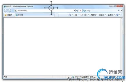

  Windows 7中除了通常的窗口最大化外,用户还能够使窗口切换到垂直最大化状态,这种状态比较适用于浏览网页、文档。要使窗口切换到垂直最大化状态,可以按照以下步骤完成:

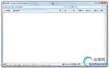

  (1).将鼠标指针移动到窗口边缘,这时鼠标指针将显示为更改窗口高度的状态,如图7所示。
图7 更改窗口高度

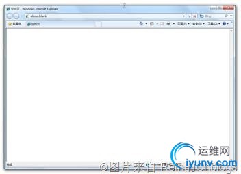

  (2).双击鼠标左键或将窗口拖动到桌面顶部,窗口便会自动切换到垂直最大化状态,如图8所示。
图8 垂直最大化窗口状态

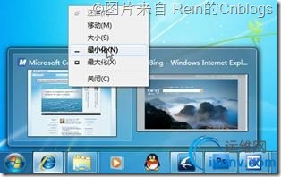

  在日常的计算机使用中,有可能会打开非常多的窗口,在桌面查找需要最小化的窗口比较困难。在这种情况,用户可以在Windows任务栏图标的动态缩略图中,在缩略图上单击鼠标右键。会弹出与单击窗口图标差不多的菜单,如图12所示。
图12 在缩略图中右键最小化窗口

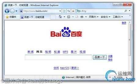

  上图是将鼠标指针移动至窗口底部的边框,当指针处于水平尺寸调整状态时,按住鼠标左键便可以上下移动鼠标来调整窗口的长度。同样的,如果用户需要调整窗口的宽度则可以将鼠标指针移动至窗口的左边或右边的边框边缘。当鼠标指针变为垂直尺寸调整状态时,按住鼠标左键移动鼠标便可调整窗口的宽度。

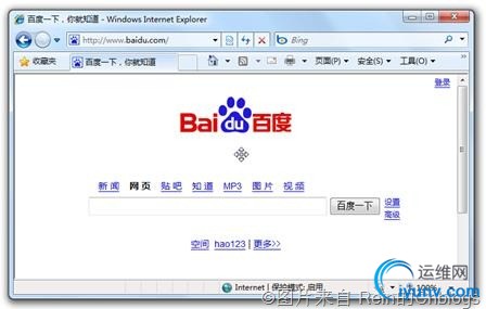

  如果需要对窗口的长度与宽度一起调整,则可以将鼠标指针移动至窗口的四个角上,如图20所示。当鼠标指针显示为沿对角线调整时,按住鼠标左键移动鼠标便可同时调整窗口的水平尺寸与垂直尺寸。
图20 同时调整窗口水平尺寸与垂直尺寸

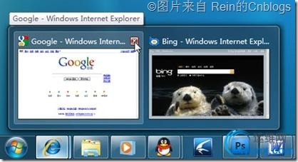

  对于单个程序的多个实例,如浏览器的多个选项卡,可以直接在任务栏的动态缩略图上关闭单个选项卡,而不用关闭整个浏览器,如图26所示。
图26 关闭浏览器的单个选项卡
