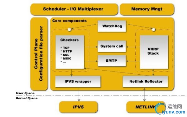

keepalived核心组件
[size=1em]vrrp stack
ipvs wrapper
checkers
控制组件:配置文件分析器
IO复用器
内存管理组件
我们来看张图吧
