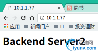

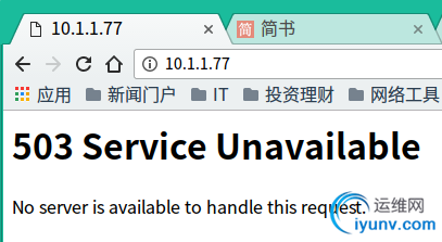

Haproxy简单体验
  简单修改/etc/haproxy/haproxy.cfg将http请求负载均衡到两台后端主机ibm1 ibm2上
  因为后端主机未开启web服务,此时访问haproxy主机会有错误
启动ibm1 ibm2上的httpd服务后再次访问

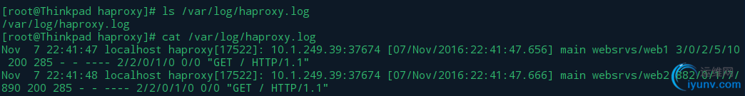

  编辑/etc/rsyslog.conf文件
  开启UDP日志接收
  增加一行内容
  重启rsyslog服务:systemctl restart rsyslog.service
再次访问haproxy就能在指定日志文件记录日志了,如下图.

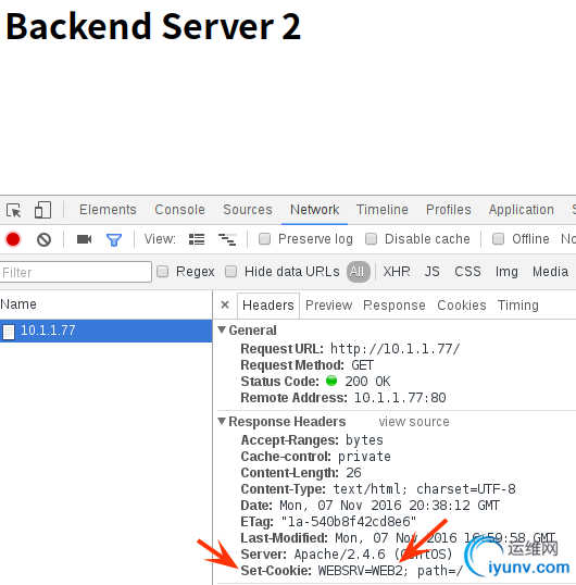

  cookie  [ rewrite | insert | prefix ] [ indirect ] [ nocache ] [ postonly ] [ preserve ] [ httponly ] [ secure ] [ domain  ]* [ maxidle  ] [ maxlife  ]
可在defaults,listen,backend使用,启用基于cookie的会话绑定,需要结合server参数的cookie参数一起实现
  rewrite: 这个关键字表明 这个将由server提供的cookie以及haproxy将会修改这个cookie,如何修改呢?将server的id放入. 当由"Set-cookie"与"Cache-control"组成的复杂的首部离开应用程序时这个模式会便于管理.
  示例1:
cookie JSESSIONID prefix
cookie SRV insert indirect nocache
cookie SRV insert postonly indirect
cookie SRV insert indirect nocache maxidle 30m maxlife 8h  示例2(结合server的cookie参数),效果如下截图,会把server发给client的cookie添加一个键值对:
cookie WEBSRV insert indirect nocache
server web1 10.1.1.78:80 check weight 2 maxconn 5000 cookie WEB1
server web2 10.1.1.79:80 check weight 1 maxconn 3000 cookie WEB2
