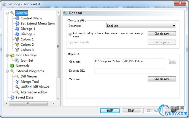

  在开始菜单中找到TortoiseGit的Settings一项,如图1所示。
图 1 TortoiseGit中Settings的位置
  由于我是64位的电脑,所以会显示Settings (64 bit)。左键点击后,进入TortoiseGit的设置界面。可以清楚的看到,MSysGit已经配置好了。如果Git.exe的位置为空,请大家自己手动设置好。
图 2 TortoiseGit的设置界面

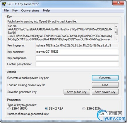

  这里提到的沟通桥梁就是通信中使用的密钥。TortoiseGit 使用扩展名为ppk的密钥,而不是ssh-keygen生成的rsa密钥。也就是说使用ssh-keygen -C "username@email.com" -t rsa产生的密钥在TortoiseGit中不能用。而基于github的开发必须要用到rsa密钥,因此需要用到TortoiseGit的putty key generator工具来生成既适用于github的rsa密钥也适用于TortoiseGit的ppk密钥。
  运行TortoiseGit开始菜单中的puttygen程序,点击“Generate”按钮,鼠标在上图的空白地方来回移动直到进度条完毕,就会自动生一个随机的key。
  登录Github官网,点击右上角的"Account Settings",选择SSH Public Keys->Add another public key,将上面生成的Key粘贴进来,选择"Add Key"。公钥添加完毕。然后点击上面对话框中的"Save private key",将私钥保存在本地,文件后缀是ppk。
