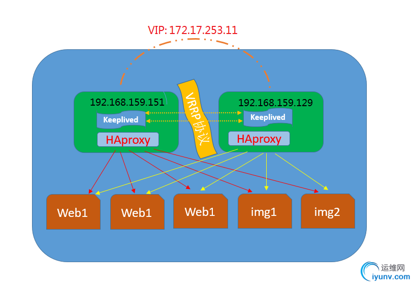

五、HAProxy+Keepalived实现高可用负载均衡
下图描述了使用keepalived+Haproxy主从配置来达到能够针对前段流量进行负载均衡到多台后端web1、web2、web3、img1、img2。但是由于haproxy会存在单点故障问题,因此使用keepalived来实现对Haproxy单点问题的高可用处理。

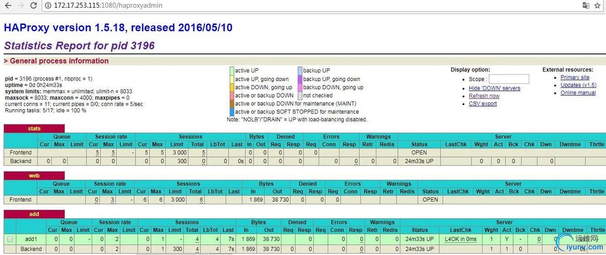

listen stats                #定义一个统计报告服务
mode http                  #基于http服务
bind 0.0.0.0:1080          #1080端口的全局监听
stats enable #开启统计报告服务
stats hide-version #隐藏统计报告版本信息
stats uri  /haproxyadmin#统计报告访问url   (假若想访问监控界面:配置stats uri  /haproxy项,重启服务:访问地址为:本机IP地址:PORT或URL)
stats realm Haproxy\ Statistics #页面登陆信息
stats auth admin:admin #验证账号信息
stats admin if TRUE #验证模式

测试keepalived高可用:当主服务器正常工作时,VIP在主服务器上,当关闭主服务器的keepalived服务,VIP会漂移到从服务器上,而且网站照常可以访问。(关闭主服务器后IP漂移,可查看ip add)
访问:http://172.17.253.115:1080/haproxyadmin
