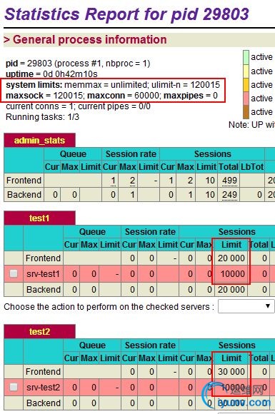

  实际运行结果为:

  maxconn的值为60000;maxpipes没有进行设置,其值为0;在50000,60000进行bind(实际还在1080端口进行了bind,以供管理员通过web查看haproxy的相关信息,上面的配置文件中并没有列出来),那么bind的值等于3;对后台服务srv-test1,srv-test2均进行了check,因此check的值为2
  maxsock = 10 + 60000*2 + 0 + 3 + 2 = 120015
  这个maxsock也就是最终的限制数,通过查看/proc/PID/limits可以验证
  如果在配置文件中配置了 ulimin-n,其值应该大于通过计算后得出的maxsock的值。
  设置ulimit-n 130000的运行情况为
