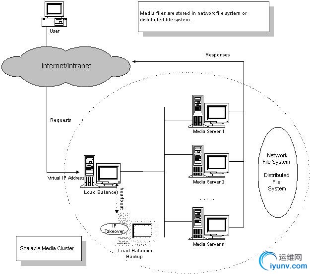

  4.可伸缩媒体服务
  基于LVS的媒体集群的体系结构如图3所示:第一层是负载调度器,一般采用IP负载均衡技术,可以使得整个系统有较高的吞吐率;第二层是Web服务器池,在每个结点上可以运行相应的媒体服务;第三层是共享存储,通过网络文件系统/分布式文件系统存储媒体节目。集群中各结点是通过高速网络相连接。
图3:基于LVS的媒体集群
  IPVS负载调度器一般使用直接路由方法(即VS/DR方法,将在以后文章中详细叙述),来架构媒体集群系统。调度器将媒体服务请求较均衡地分发到各个服务器上,而媒体服务器将响应数据直接返回给客户,这样可以使得整个媒体集群系统具有很好的伸缩性。
  媒体服务器可以运行各种媒体服务软件。目前,LVS集群对于RealMedia、Windows Media和AppleQuicktime媒体服务都有很好的支持,都有真实的系统在运行。一般来说,流媒体服务都会使用一个TCP连接(如RTSP协议:Real-TimeStreamingProtocol)进行带宽的协商和流速的控制,通过UDP将流数据返回客户。这里,IPVS调度器提供功能将TCP和UDP集中考虑,保证来自同一客户的媒体TCP和UDP连接会被转发到集群中同一台媒体服务器,使得媒体服务准确无误地进行。
  共享存储是媒体集群系统中最关键的问题,因为媒体文件往往非常大(一部片子需要几百兆到几千兆的存储空间),这对存储的容量和读的速度有较高的要求。对于规模较小的媒体集群系统,例如有3至6个媒体服务器结点,存储系统可以考虑用带千兆网卡的Linux服务器,使用软件RAID和日志型文件系统,再运行内核的NFS服务,会有不错的效果。对于规模较大的媒体集群系统,最好选择对文件分段(FileStripping)存储和文件缓存有较好支持的分布式文件系统;媒体文件分段存储在分布式文件系统的多个存储结点上,可以提高文件系统的性能和存储结点间的负载均衡;媒体文件在媒体服务器上自动地被缓存,可提高文件的访问速度。否则,可以考虑自己在媒体服务器上开发相应的工具,如缓存工具能定时地统计出最近的热点媒体文件,将热点文件复制到本地硬盘上,并替换缓存中的非热点文件,最后通知其他媒体服务器结点它所缓存的媒体文件以及负载情况;在媒体服务器上有应用层调度工具,它收到客户的媒体服务请求,若所请求的媒体文件缓存在本地硬盘上,则直接转给本地媒体服务进程服务,否则先考虑该文件是否被其他媒体服务器缓存;如该文件被其他服务器缓存并且该服务器不忙,则将请求转给该服务器上的媒体服务进程处理,否则直接转给本地媒体服务进程,从后端的共享存储中读出媒体文件。
  共享存储的好处是媒体文件的管理人员看到统一的存储空间,使得媒体文件维护工作比较方便。当客户访问不断增加使得整个系统超载时,管理员可以很快地加入新的媒体服务器结点来处理请求。
  Real公司以其高压缩比的音频视频格式、Real媒体服务器和媒体播放器RealPlayer而闻名。Real公司正在使用以上结构将由20多台服务器组成的LVS可伸缩Web和媒体集群,为其全球用户提供Web和音频视频服务。Real公司的高级技术主管声称LVS击败所有他们尝试过的商品化负载均衡产品[7]。

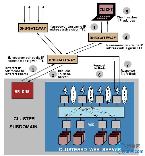

  NCSA的可伸缩的WEB服务器系统就是最早基于RR-DNS(Round-RobinDomain Name System)的原型系统[1,2]。它的结构和工作流程如下图所示:
图1:基于RR-DNS的可伸缩WEB服务器(注:本图来自文献【9】)
  有 一组WEB服务器,他们通过分布式文件系统AFS(AndrewFileSystem)来共享所有的HTML文档。这组服务器拥有相同的域名(如www.ncsa.uiuc.edu),当用户按照这个域名访问时,RR-DNS服务器会把域名轮流解析到这组服务器的不同IP地址,从而将访问负载分到各台服务器上。
  这种方法带来几个问题。第一,域名服务器是一个分布式系统,是按照一定的层次结构组织的。当用户就域名解析请求提交给本地的域名服务器,它会因不能直接解析而向上一级域名服务器提交,上一级域名服务器再依次向上提交,直到RR-DNS域名服器把这个域名解析到其中一台服务器的IP地址。可见,从用户到RR-DNS间存在多台域名服器,而它们都会缓冲已解析的名字到IP地址的映射,这会导致该域名服器组下所有用户都会访问同一WEB服务器,出现不同WEB服务器间严重的负载不平衡。为了保证在域名服务器中域名到IP地址的映射不被长久缓冲,RR-DNS在域名到IP地址的映射上设置一个TTL(TimeToLive)值,过了这一段时间,域名服务器将这个映射从缓冲中淘汰。当用户请求,它会再向上一级域名服器提交请求并进行重新影射。这就涉及到如何设置这个TTL值,若这个值太大,在这个TTL期间,很多请求会被映射到同一台WEB服务器上,同样会导致严重的负载不平衡。若这个值太小,例如是0,会导致本地域名服务器频繁地向RR-DNS提交请求,增加了域名解析的网络流量,同样会使RR-DNS服务器成为系统中一个新的瓶颈。
  第二,用户机器会缓冲从名字到IP地址的映射,而不受TTL值的影响,用户的访问请求会被送到同一台WEB服务器上。由于用户访问请求的突发性和访问方式不同,例如有的人访问一下就离开了,而有的人访问可长达几个小时,所以各台服务器间的负载仍存在倾斜(Skew)而不能控制。假设用户在每个会话中平均请求数为20,负载最大的服务器获得的请求数额高于各服务器平均请求数的平均比率超过百分之三十。也就是说,当TTL值为0时,因为用户访问的突发性也会存在着较严重的负载不平衡。
  第三,系统的可靠性和可维护性差。若一台服务器失效,会导致将域名解析到该服务器的用户看到服务中断,即使用户按“Reload”按钮,也无济于事。系统管理员也不能随时地将一台服务器切出服务进行系统维护,如进行操作系统和应用软件升级,这需要修改RR-DNS服务器中的IP地址列表,把该服务器的IP地址从中划掉,然后等上几天或者更长的时间,等所有域名服器将该域名到这台服务器的映射淘汰,和所有映射到这台服务器的客户机不再使用该站点为止。

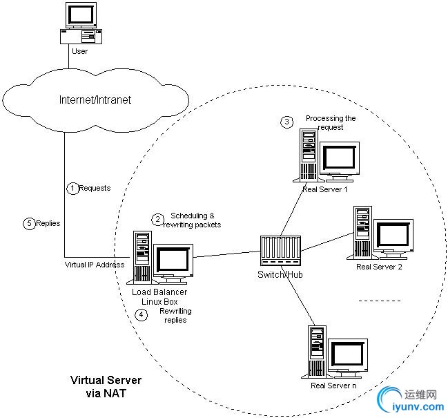

  3. 通过NAT实现虚拟服务器(VS/NAT)
  由于IPv4中IP地址空间的日益紧张和安全方面的原因,很多网络使用保留IP地址(10.0.0.0/255.0.0.0、172.16.0.0/255.128.0.0和192.168.0.0/255.255.0.0)[64,65,66]。这些地址不在Internet上使用,而是专门为内部网络预留的。当内部网络中的主机要访问Internet或被Internet访问时,就需要采用网络地址转换(Network Address Translation,以下简称NAT),将内部地址转化为Internets上可用的外部地址。NAT的工作原理是报文头(目标地址、源地址和端口等)被正确改写后,客户相信它们连接一个IP地址,而不同IP地址的服务器组也认为它们是与客户直接相连的。由此,可以用NAT方法将不同IP地址的并行网络服务变成在一个IP地址上的一个虚拟服务。
  VS/NAT的体系结构如图2所示。在一组服务器前有一个调度器,它们是通过Switch/HUB相连接的。这些服务器提供相同的网络服务、相同的内容,即不管请求被发送到哪一台服务器,执行结果是一样的。服务的内容可以复制到每台服务器的本地硬盘上,可以通过网络文件系统(如NFS)共享,也可以通过一个分布式文件系统来提供。
图2:VS/NAT的体系结构
  客 户通过Virtual IPAddress(虚拟服务的IP地址)访问网络服务时,请求报文到达调度器,调度器根据连接调度算法从一组真实服务器中选出一台服务器,将报文的目标地址Virtual IPAddress改写成选定服务器的地址,报文的目标端口改写成选定服务器的相应端口,最后将修改后的报文发送给选出的服务器。同时,调度器在连接Hash表中记录这个连接,当这个连接的下一个报文到达时,从连接Hash表中可以得到原选定服务器的地址和端口,进行同样的改写操作,并将报文传给原选定的服务器。当来自真实服务器的响应报文经过调度器时,调度器将报文的源地址和源端口改为VirtualIPAddress和相应的端口,再把报文发给用户。我们在连接上引入一个状态机,不同的报文会使得连接处于不同的状态,不同的状态有不同的超时值。在TCP连接中,根据标准的TCP有限状态机进行状态迁移,这里我们不一一叙述,请参见W.Richard Stevens的《TCP/IPIllustrated VolumeI》;在UDP中,我们只设置一个UDP状态。不同状态的超时值是可以设置的,在缺省情况下,SYN状态的超时为1分钟,ESTABLISHED状态的超时为15分钟,FIN状态的超时为1分钟;UDP状态的超时为5分钟。当连接终止或超时,调度器将这个连接从连接Hash表中删除。
  这样,客户所看到的只是在VirtualIP Address上提供的服务,而服务器集群的结构对用户是透明的。对改写后的报文,应用增量调整Checksum的算法调整TCPChecksum的值,避免了扫描整个报文来计算Checksum的开销。

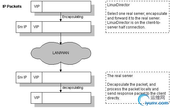

  4. 通过IP隧道实现虚拟服务器(VS/TUN)
  在VS/NAT的集群系统中,请求和响应的数据报文都需要通过负载调度器,当真实服务器的数目在10台和20台之间时,负载调度器将成为整个集群系统的新瓶颈。大多数Internet服务都有这样的特点:请求报文较短而响应报文往往包含大量的数据。如果能将请求和响应分开处理,即在负载调度器中只负责调度请求而响应直接返回给客户,将极大地提高整个集群系统的吞吐量。
  IP隧道(IPtunneling)是将一个IP报文封装在另一个IP报文的技术,这可以使得目标为一个IP地址的数据报文能被封装和转发到另一个IP地址。IP隧道技术亦称为IP封装技术(IPencapsulation)。IP隧道主要用于移动主机和虚拟私有网络(VirtualPrivate Network),在其中隧道都是静态建立的,隧道一端有一个IP地址,另一端也有唯一的IP地址。
  我们利用IP隧道技术将请求报文封装转发给后端服务器,响应报文能从后端服务器直接返回给客户。但在这里,后端服务器有一组而非一个,所以我们不可能静态地建立一一对应的隧道,而是动态地选择一台服务器,将请求报文封装和转发给选出的服务器。这样,我们可以利用IP隧道的原理将一组服务器上的网络服务组成在一个IP地址上的虚拟网络服务。VS/TUN的体系结构如图4所示,各个服务器将VIP地址配置在自己的IP隧道设备上。
图4:VS/TUN的体系结构
  VS/TUN的工作流程如图5所示:它的连接调度和管理与VS/NAT中的一样,只是它的报文转发方法不同。调度器根据各个服务器的负载情况,动态地选择一台服务器,将请求报文封装在另一个IP报文中,再将封装后的IP报文转发给选出的服务器;服务器收到报文后,先将报文解封获得原来目标地址为VIP的报文,服务器发现VIP地址被配置在本地的IP隧道设备上,所以就处理这个请求,然后根据路由表将响应报文直接返回给客户。
图5:VS/TUN的工作流程

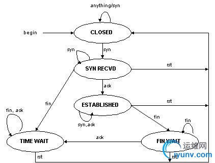

  在这里需要指出,根据缺省的TCP/IP协议栈处理,请求报文的目标地址为VIP,响应报文的源地址肯定也为VIP,所以响应报文不需要作任何修改,可以直接返回给客户,客户认为得到正常的服务,而不会知道究竟是哪一台服务器处理的。
图6:半连接的TCP有限状态机

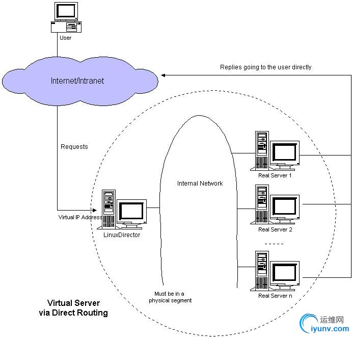

  5. 通过直接路由实现虚拟服务器(VS/DR)
  跟VS/TUN方法相同,VS/DR利用大多数Internet服务的非对称特点,负载调度器中只负责调度请求,而服务器直接将响应返回给客户,可以极大地提高整个集群系统的吞吐量。该方法与IBM的NetDispatcher产品中使用的方法类似(其中服务器上的IP地址配置方法是相似的),但IBM的NetDispatcher是非常昂贵的商品化产品,我们也不知道它内部所使用的机制,其中有些是IBM的专利。
  VS/DR的体系结构如图7所示:调度器和服务器组都必须在物理上有一个网卡通过不分断的局域网相连,如通过高速的交换机或者HUB相连。VIP地址为调度器和服务器组共享,调度器配置的VIP地址是对外可见的,用于接收虚拟服务的请求报文;所有的服务器把VIP地址配置在各自的Non-ARP网络设备上,它对外面是不可见的,只是用于处理目标地址为VIP的网络请求。
图7:VS/DR的体系结构
  VS/DR的工作流程如图8所示:它的连接调度和管理与VS/NAT和VS/TUN中的一样,它的报文转发方法又有不同,将报文直接路由给目标服务器。在VS/DR中,调度器根据各个服务器的负载情况,动态地选择一台服务器,不修改也不封装IP报文,而是将数据帧的MAC地址改为选出服务器的MAC地址,再将修改后的数据帧在与服务器组的局域网上发送。因为数据帧的MAC地址是选出的服务器,所以服务器肯定可以收到这个数据帧,从中可以获得该IP报文。当服务器发现报文的目标地址VIP是在本地的网络设备上,服务器处理这个报文,然后根据路由表将响应报文直接返回给客户。
图8:VS/DR的工作流程
  在VS/DR中,根据缺省的TCP/IP协议栈处理,请求报文的目标地址为VIP,响应报文的源地址肯定也为VIP,所以响应报文不需要作任何修改,可以直接返回给客户,客户认为得到正常的服务,而不会知道是哪一台服务器处理的。
  VS/DR负载调度器跟VS/TUN一样只处于从客户到服务器的半连接中,按照半连接的TCP有限状态机进行状态迁移。

  虽然Round-RobinDNS方法也是以轮叫调度的方式将一个域名解析到多个IP地址,但轮叫DNS方法的调度粒度是基于每个域名服务器的,域名服务器对域名解析的缓存会妨碍轮叫解析域名生效,这会导致服务器间负载的严重不平衡。这里,IPVS轮叫调度算法的粒度是基于每个连接的,同一用户的不同连接都会被调度到不同的服务器上,所以这种细粒度的轮叫调度要比DNS的轮叫调度优越很多。
