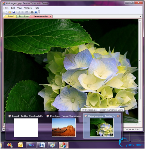

  (1)基于Visual C++2010开发支持Windows 7超级任务栏缩略图的应用程序

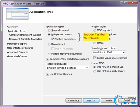

  1.为使在MFC应用程序任务栏缩略图,同时使用MFC应用程序向导,所有用户需要做的是选择“多重文件”的选项“选项卡式文档”功能的应用程序类型。当应用程序运行时,MFC将采取一系列每个视图快照并将其发送到任务栏的API显示为缩略图。
  2.MFC应用程序向导 - 应用类型

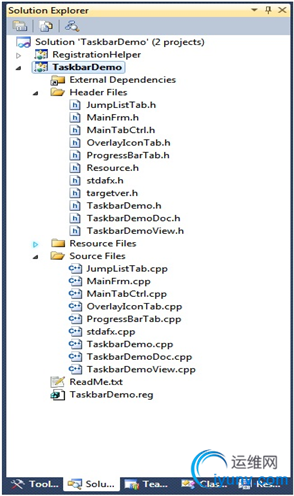

  在Visual Studio 2010,打开TaskbarThumbnails_Solution / TaskbarthumbnailsDemo.sln解决方案(在源文件夹)。
  生成并运行应用程序。打开一些。JPEG图像文件使用的应用程序。悬停在该应用程序演示任务栏上的按钮。
  (2)开发一个完全展示Windows 7超级任务栏的应用程序
  1.打开VS2010,基于MFC创建一个应用程序TaskBarDemo的多文档程序,按照默认向导生成即可,
  我们会得到下列的视图。新的任务栏功能的使用提供一个覆盖任务栏图标,进度条,跳跃列表和缩略图预览.

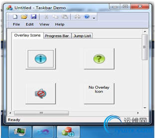

  2.在这个程序中,可以切换应用程序的任务栏按钮覆盖图标,当用户点击一个图标的按钮。
在MFC中,可以通过使用一个覆盖图标CFrameWnd::SetTaskbarOverlayIcon()。要清除覆盖任务栏图标,传递NULL(0)至SetTaskbarOverlayIcon()。 。
在TaskbarDemo /源文件,源文件OverlayIconTab.cpp和覆盖图标方法,COverlayIconTab:消息处理程序:OnOverlayIconInfo()。将使用此消息处理程序添加代码必要在作为一个任务栏图标的按钮覆盖相同的图标。
添加到COverlayIconTab以下代码::OnOverlayIconInfo():
  CMainFrame* mainFrm = dynamic_cast(AfxGetApp()->GetMainWnd());
  if (mainFrm)
    mainFrm->SetTaskbarOverlayIcon(IDI_ICON_INFO,L"Info");
  3.编译程序并运行,按下按钮   DSC0003.png ,就会发现任务栏的  图标加上了    DSC0004.png 图标的标志
  4.继续加入消息处理代码
  void COverlayIconTab::OnOverlayIconQuestion()
    //查询图标
    if (mainFrm)
        mainFrm->SetTaskbarOverlayIcon(IDI_ICON_QUESTION, L"Question");
  void COverlayIconTab::OnOverlayIconNoVolume()
    // 重新绘制图标
    if (mainFrm)
        mainFrm->SetTaskbarOverlayIcon(IDI_ICON_NO_VOLUME,L"No Volume");
  void COverlayIconTab::OnOverlayIconNone()
    // 清除图标
    if (mainFrm)
        mainFrm->SetTaskbarOverlayIcon((HICON)0, L"");

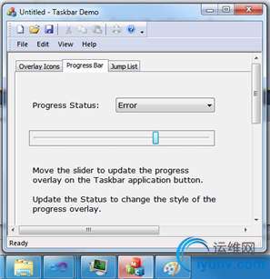

  5.在任务栏使用进度条,设置的状态和应用程序的任务栏的进度条的值时,用户从一个组合框或更改该值通过使用滑块的进展情况。 MFC提供了许多方法来更新进度栏任务栏,
  CFrameWnd::SetProgressBarRange()
  CFrameWnd::SetProgressBarPosition()
  CFrameWnd::SetProgressBarState()
在TaskbarDemo /源文件中:
打开文件ProgressBarTab.cpp,和
找到滑块控件的消息处理程序,CProgressBarTab::OnHScroll()
添加以下代码来更新后的注释栏的进度栏将代码添加到处理滑杆的变化:
  UpdateData();
mainFrm->SetProgressBarPosition(m_ProgressSliderValue);
  编译并运行,转到进度栏选项卡。移动滑块,并注意在应用程序的任务栏按钮运动。
效果如下图所示,
  滑杆和任务栏按钮进展指标
  现在,我们要更新进度条的情况时,组合框选项更新,因此我们添加必要的代码CProgressBarTab::OnCbnSelchangeProgressStatusCombo()事件处理程序:
  switch (m_ProgrssStatusCombo.GetCurSel())
case 0 :
    mainFrm->SetProgressBarState(TBPF_NORMAL);
    break;
case 1 :
    mainFrm->SetProgressBarState(TBPF_ERROR);
    break;
case 2 :
    mainFrm->SetProgressBarState(TBPF_PAUSED);
    break;
case 3 :
    mainFrm->SetProgressBarState(TBPF_INDETERMINATE);
    break;
case 4 :
    mainFrm->SetProgressBarState(TBPF_NOPROGRESS);
    break;
default:
  生成并运行应用程序,然后:
导航到进度栏选项卡,
选择一个组合的进展程度不同的样式,然后
移动滑块的进展。进度栏状态将被更改为适当的风格,即任务栏的进度条是红色,进度状态设置为错误,任务栏的进度条是绿色的进展情况时,设置为普通(签出其他样式太):
  最后,这最后一步是可选的,但您可能需要重置状态组合的'正常'的进展情况时,从没有进展或中级更新。要解决此问题,在CProgressBarTab::OnHScroll()添加代码:
  if (m_ProgressSliderValue > 0 && m_ProgrssStatusCombo.GetCurSel() >= 3) // 没有进度条过快
    m_ProgrssStatusCombo.SetCurSel(0); // 一般状态
  创建并执行,效果如下

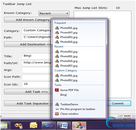

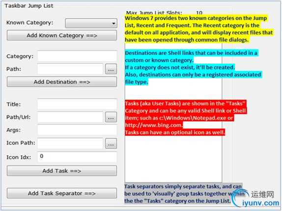

6.添加任务栏跳转列表
  在这项任务中,您将添加的功能,支持加入已知种类,自定义类别,目标和任务应用程序的跳转列表。MFC提供了一个新类,CJumpList,允许操纵的种类和任务栏上的应用程序的JumpList项。
  在TaskbarDemo /源文件,打开文件JumpListTab.cpp并寻找执行的CJumpListTab::UpdateRegistration()。这种方法执行另一个进程注册所需的文件关联。文件关联注册并不需要在另一个进程,但它是在另一个进程置于保持本教程应用简单focused.Note:
需要注册文件关联,因为应用程序必须是已注册的文件为一个该类型的项目类型的处理程序出现在它的跳转表。这不,但是,必须为该文件类型的默认处理程序。
添加必要的代码,更新注册表和注销jpg文件在相应的信息处理:
  void CJumpListTab::OnRegisterFileType()
    // 注册
    UpdateRegistration(TRUE);
  void CJumpListTab::OnUnregisterFileType()
    // 解除注册
    UpdateRegistration(FALSE);
  接下来的步骤将用于添加必要的代码以添加各种跳转列表项。这里的每个描述:
  跳表项目描述
  追加已知类别的跳转列表,添加此代码CJumpListTab::OnAddKnownCategory()事件处理程序:
  int curSel = m_knownCategoryCombo.GetCurSel();
  if (curSel < 0)
    AfxMessageBox(L"必须选择一个以上的已知类别");
return;
  if (curSel == 0)
    if (m_jumpList.AddKnownCategory(KDC_FREQUENT))
        m_JumpList_Display_Items.AddString(L"Known Category: Frequent");
    else
        AfxMessageBox(L"无法新增频繁已知种类");
else if (curSel == 1)
    if (m_jumpList.AddKnownCategory(KDC_RECENT))
        m_JumpList_Display_Items.AddString(L"Known Category: Recent");
    else
        AfxMessageBox(L"失败添加已知种类");
  为跳转列表添加一个信息描述CJumpListTab::OnAddDestination() :
UpdateData(); // 更新界面
  if (m_destinationPath.IsEmpty() || m_destinationCategory.IsEmpty())
    AfxMessageBox(L"路径与对象必须添加.");
    return;
  if (!m_jumpList.AddDestination(m_destinationCategory, m_destinationPath))
    AfxMessageBox(L"描述添加失败.");
else
    CString text = L"Destination: " + m_destinationPath;
    m_JumpList_Display_Items.AddString(text);
  要添加的跳转表的新任务,添加CJumpListTab::OnAddTask() 事件处理程序:
  UpdateData(); // S更新UI
  if (m_taskPath.IsEmpty() || m_taskTitle.IsEmpty())
    AfxMessageBox(L"路径与描述必须都存在.");
    return;
  if (!m_jumpList.AddTask(m_taskPath, m_taskArgs, m_taskTitle, m_taskIconPath, m_taskIconIndex))
    AfxMessageBox(L"添加失败.");
else
    CString text = L"Task: " + m_taskTitle ;
  要添加的跳转表的新任务,添加CJumpListTab::OnClearAll() 事件处理程序:
  m_jumpList.ClearAll();
m_JumpList_Display_Items.ResetContent();
  展示表的变化,则在CJumpListTab::OnCommit() 添加事件
  if (m_jumpList.CommitList())
    m_jumpList.InitializeList();
else
    AfxMessageBox(L"Failed to commit jump list.");
  F5运行,添加若干个jpg文件,windows7的效果如下
