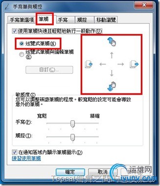

除了基本的操作以外,也結合了平板電腦時的【筆勢】功能。您可以從【控制台】→【硬體和音效】裡面,找到歸類於【手寫筆與觸控】的部分,點選【設定筆觸執行特定工作】來查看與設定:
  ●基本:(預設開啟)
右:上一頁。
左:下一頁。
上:往上拖曳。
下:往下拖曳。
  ●自訂:(預設關閉)
右上:複製。
右下:貼上。
左上:刪除。
左下:復原。
  預設向右(上一頁),向左(上一頁)這樣的設定方式,是依照我們翻書的習慣:往右翻上一頁,往左翻下一頁。不過在對照到網頁的上下頁按鈕時,卻發現與網頁的上下頁習慣卻又相反。
自訂筆觸:
如果有用過Vista裡面的筆勢的人,就會發現其實以前Vista的設定是比照網頁的按鈕(往左上一頁、往右下一頁)。這種習慣其實見仁見智,如果用習慣以前方式的人,可以透過【自訂】的方式來改成符合自己的習慣。去更改您想要的動作。

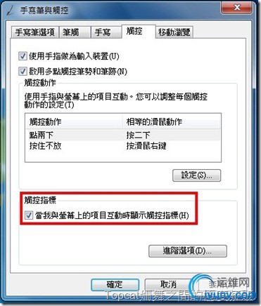

虛擬滑鼠:(預設關閉)
  從Windows 7開始有考量觸控的操作後,一些軟體的設計考量會考慮觸控的操控方便,將圖示做的大一點,最明顯的就是Windows 工具列的圖示明顯的變大顆了。但是有些舊的軟體,他的圖示或者字體較小,會讓人感覺好像不太容易點選。而Windows 7很親切的幫我們想到了這點,因此可以開啟虛擬滑鼠來輔助我們的操控。不過這個設定預設沒有開啟,讓小喵在此向大家介紹一下如何開啟/關閉這個設定,以及如何使用。
  ●開啟設定:【控制台】→【硬體和音效】,然後在【手寫筆與觸控】區中的【變更觸控輸入設定】。
  ●移動:虛擬滑鼠下半部。
●左鍵:虛擬滑鼠上左半部。
●右鍵:虛擬滑鼠上右半部。

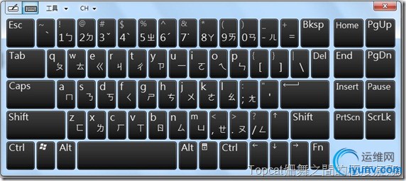

使用觸控的時候,當有需要輸入的時候,有兩種圖示可選。當點選鍵盤圖示 DSC0009.jpg 時,就會出現一個虛擬的鍵盤:
  而要切換中英文輸入,類似實體的複合鍵,不過不需要同時,只需要依序點選【Ctrl】與【空白】就可以切換了:

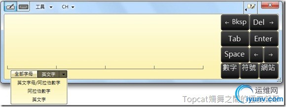

手寫輸入:
除了可以用虛擬鍵盤來作為輸入的方式外,此外可以使用觸控的方式,進行手寫輸入,虛擬鍵盤與手寫的切換,可以用工具左上方的地方做切換。手寫的畫面如下:
  ●中文:預設的狀態。
●英文:下拉【英文字】,然後選擇要【英數混合】【數字】【英文】

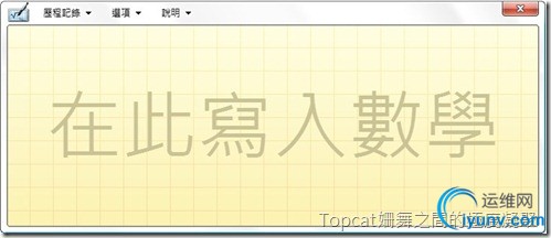

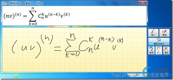

  ●公式:另外還有一個非常特別的,就是輸入公式。Windows 7特別內建手寫輸入功式的介面。不過這個工具並沒有在一般的狀況可以呼叫,必須從左下角的【Windows按鈕】→【所有程式】→【附屬應用程式】裡面的【數學輸入面板】如下圖:
  要輸入數學的公式,可以直接用手指在此區域內書寫即可。

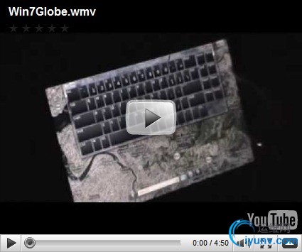

  ●Surface Globe:這是一個類似Google地球的軟體,可以瀏覽地圖,我們可以用兩個手指,非常流暢的去放大縮小、移動、旋轉地圖。而且這軟體支援瀏覽的檢視方式,在瀏覽的時候也非常的順暢。有個比較特別的是,當我們去瀏覽美國地圖時,她們的城市裡的建築物都有做3D模型,此時用鳥覽模式,並且用多點觸控去控制,猶如我們搭了直升機在城市裡四處優游,真是令人驚艷啊。不過可惜的是目前這套軟體尚未支援中文,所以台灣的街道都是用英文顯示,而且台灣目前還沒有3D的建築物模型在裡面。期待未來能有更完整的3D建築模型與中文的支援。

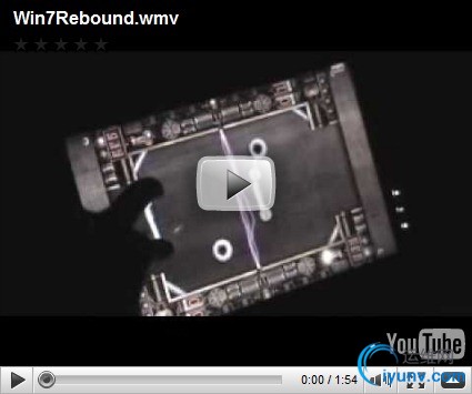

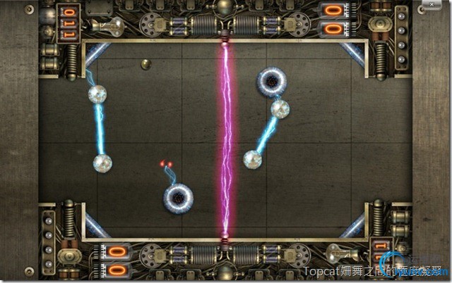

  ●Rebound:這是一個類似遊樂場大型遊樂設施的遊戲。我們可以用兩個手指碰觸兩個觸控球,此兩球中間就會連起一段電光,可以用來撥打或者接球。如果螢幕可以支援4點觸控的話,還可以兩個人各玩一邊!
