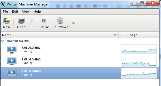

在使用KVM创建虚拟机之前,要将rhel6.3的镜像放入本地虚拟机光驱里,这样KVM能自动认到安装源。安装过程不再详述,毕竟这篇的主题是HA不是KVM。
再来运行虚拟机命令virsh -c qemu:///system list
Id    Name                           State
1     RHEL6.3-HA1                    running
2     RHEL6.3-HA2                    running
3     RHEL6.3-HA3                    running
看到三台虚拟机都已经是运行状态,KVM也提供图形界面,运行virt-manager

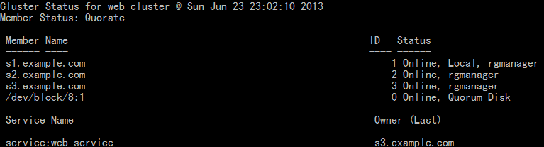

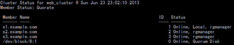

clustat
看到三台与仲裁盘启动成功,若是不配仲裁,CMAN服务启动会报错
再启动服务
/etc/init.d/rgmanager start

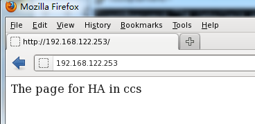

可以看到,现在服务是在s3节点启动的。现在来看看页面能否正常显示
页面显示正常,这个浏览器我是在server6 虚拟机上打开的。现在来将s3的网卡当掉,看看fence与服务切换情况

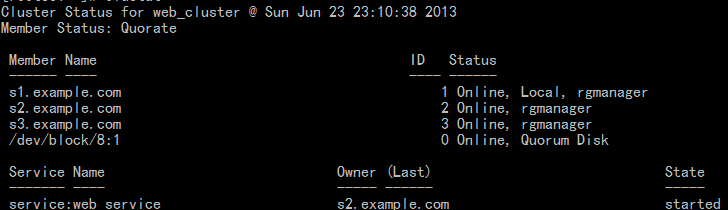

ssh到s3上,ifdown eth0
s3已经是离线状态,正在重启。再来看看服务
我截图速度较慢,可以看到服务已经切到s2上,而s3这时已经重启完了,这时再次浏览VIP能够成功看到页面内容。之后我试过停apache2服务,发现只要节点不重启,就会在原节点重新启动服务。由于只有一个网卡,心跳即业务线,所以测试到此结束!
