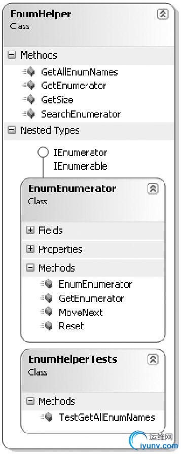

EnumHelper类
     EnumHelper类(如图3-11所示)对于遍历枚举项以及获取枚举值的个数等操作非常有用。在Pong和Breakout游戏中没有用到任何枚举类型,但下一章的游戏在遍历block类型的时候使用Enum类(System.Enum)有很大帮助。注意,EnumHelper类用到了Enum类的几个方法,这些方法在.Net Compact Framework中并没有被实现。为了避免编译错误,在Xbox 360项目中通常排除整个EnumHelper类,不过在Windows平台上可以使用它。
图3-11
     单元测试的TestGetAllEnumNames方法如下所示,该测试说明了GetAllEnumNames方法是如何工作的,它借助EnumHelper类内部定义的EnumEnumerator辅助类来遍历所有的枚举值。
[Test]
public void TestGetAllEnumNames()
    Assert.AreEqual(
        "Missions, Highscore, Credits, Help, Options, Exit, Back",
        EnumHelper.GetAllEnumNames(typeof(MenuButton)));
} // TestGetAllEnumNames()
GetAllEnumNames方法则使用了之前讨论的StringHelper类中的WriteArrayData方法:
public static string GetAllEnumNames(Type type)
      return StringHelper.WriteArrayData(GetEnumerator(type));
} // GetAllEnumNames(type)

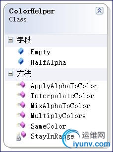

ColorHelper类
     ColorHelper类如图3-12所示,原本它还有更多的方法,但XNA中新的Color类比托管DirectX中使用的System.Drawings中的Color类的功能更加强大,所以有很多方法就不再需要了,不过它还是包含了一些对颜色操作非常有用的方法。
图3-12
     例如,ColorHelper.Empty字段可以用来把shader效果参数设置为空值——0,0,0,0通常不是有效颜色值,它是完全透明的,而黑色的Alpha值是255。
/// Empty color, used to mark unused color values.
public static readonly Color Empty = new Color(0, 0, 0, 0);
