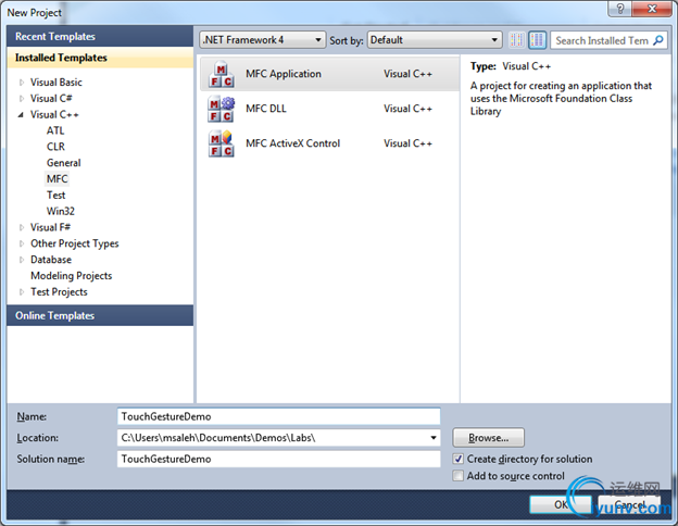

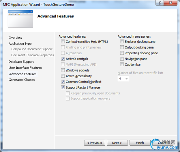

  1.创建MFC工程, 命名为TouchGestureDemo

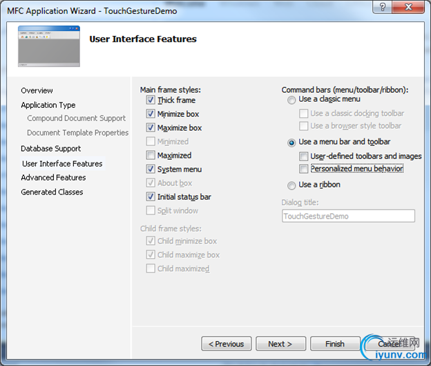

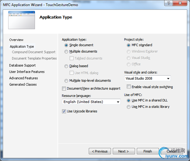

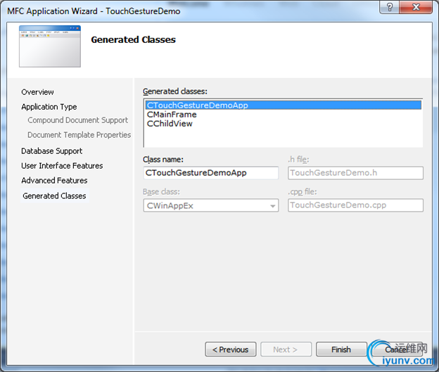

  2.按照下列图片配置程序

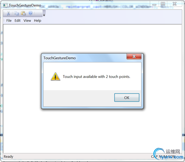

  2.老规矩,添加多点触摸硬件的检测程序, TouchGestureDemo.cpp文件中加入CTouchGestureDemoApp::InitInstance():
BYTE digitizerStatus = (BYTE) GetSystemMetrics(SM_DIGITIZER);
if ((digitizerStatus & (0x80 + 0x40)) == 0) //准备完毕与硬件设备准备好了{
AfxMessageBox(L"无可用硬件设备");
return FALSE;
BYTE nInputs = (BYTE) GetSystemMetrics(SM_MAXIMUMTOUCHES);
CString str;
str.Format(L"Touch input available with %d touch points.", nInputs);//检测出现了几个硬件触摸点
AfxMessageBox(str);
return TRUE;
3.直接运行,用两个手指按下,看看效果

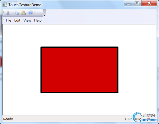

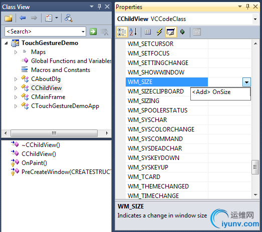

  5.在CChildView类中,加入WM_SIZE的ONSIZE函数
  6.在onsize函数中加入
  m_drawingObject.ResetObject(cx, cy);
然后直接运行,看见效果如下

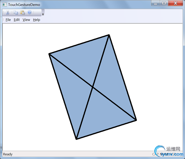

  创建并运行
尝试将两个手指按住矩形,你可以看到,它跟随你的手指运动。
尝试将不接触的矩形,而是触及一个窗口的空白区域在屏幕上。它会动哦!我们没有履行“点击测试”,以检查是否接触的位置内的矩形'界线。我们的状态应对任何在整个客户区。
尝试使用剩余的手势以及:旋转,缩放,两个手指按下和手指卷住。

  编译和运行。
尝试旋转矩形。
下面是一个行动演示画面,在“旋转”,“按住与放开”和“两个手指头操控”手势都被应用于:
