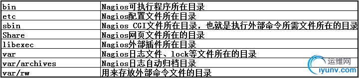

        Nagios各个目录名称及用途说明如下表所示:

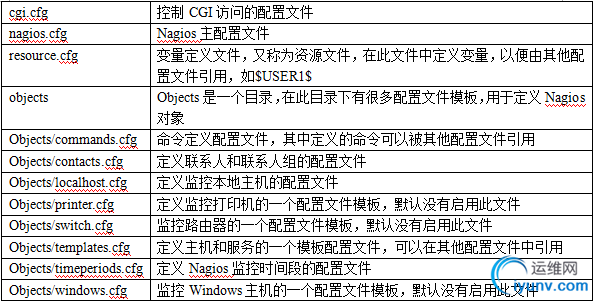

        1. 默认配置文件介绍
        Nagios安装完毕后,默认的配置文件在/usr/local/nagios/etc目录下,每个文件或目录的用途如下表所示:
        Nagios在配置方面非常灵活,默认的配置文件并不是必须的。可以使用这些默认的配置文件,也可以创建自己的配置文件,然后在主配置文件nagios.cfg中引用即可。

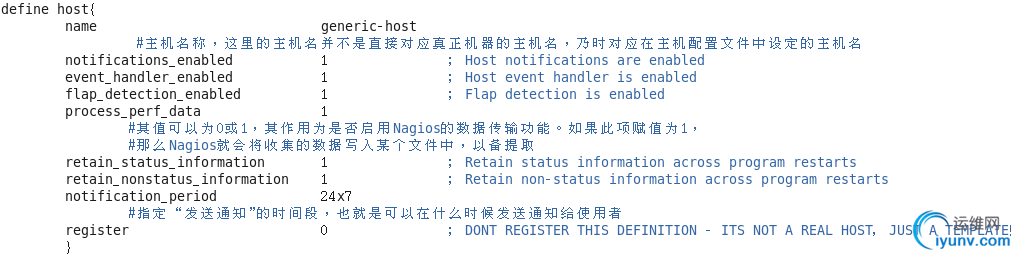

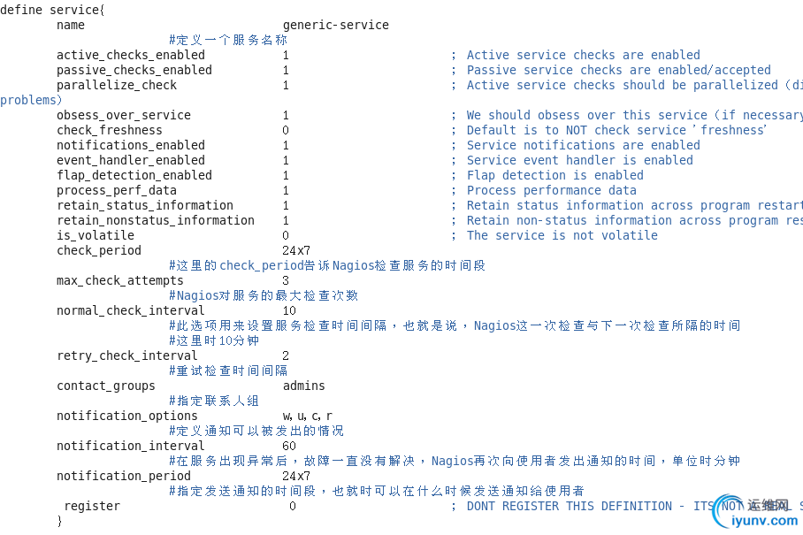

        (1) templates.cfg 文件
        Nagios主要用于监控主机资源及服务(在Nagios配置中被称为对象)。为了不重复定义一些监控对象,Nagios引入了一个模板配置文件,将一些共性的属性定义成模板,以便多次引用,这就是templates.cfg的作用。templates.cfg文件内容如下:

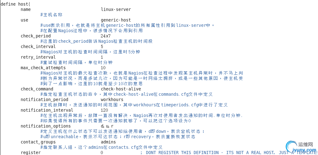

  (4) hosts.cfg文件
      此文件在默认情况下不存在,需要手动创建。hosts.cfg主要用来制定被监控的主机地址及相关属性信息。一个配置好的实例如下:

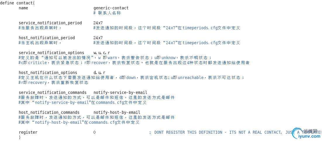

   (6) contacts.cfg是一个定义联系人和联系人组的配置文件,当监控的主机或者服务出现故障时,Nagios会通过指定的通知方式(邮件或短信)将信息发给这里指定的联系人或使用者。
        下面是一个配置好的示例。
