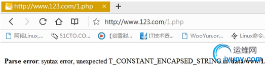

3.如何在浏览器上输出php文件的错误信息,此种状况必须为临时生效!
[iyunv@localhost ~]# vi /usr/local/php/etc/php.ini
在配置文件内搜索display_errors 并将其改为On:
; Default Value: On
; Development Value: On
; Production Value: Off
; http://php.net/display-errors
display_errors = On
[iyunv@localhost ~]# vi /data/[url=]www/1.php[/url]  //编辑错误的php文件
<?php
ech "hello word"
在浏览器上按以上输入则会出现以下结果:
