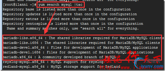

  在开始安装之前,还需要说明下centos7自带的mysql是mariadb,我们可以通过如下命令查看:
  yum search mysql|tac

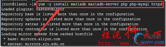

  现在开始安装lamp环境,使用如下命令:
  yum -y install mariadb mariadb-server php php-mysql httpd
  通过上图,我们可以很明显的看出centos7默认安装的是php5.4、httpd2.4和maradb5.5,这个完全符合zabbix3.0对软件版本的要求。

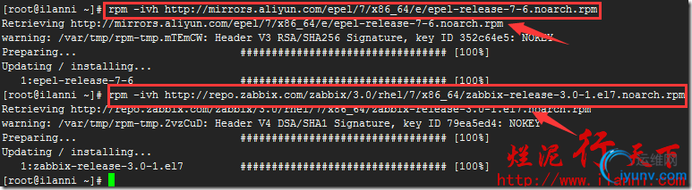

  安装zabbix3.0所需要EPEL源和zabbix的yum源,如下:
  rpm -ivh http://mirrors.aliyun.com/epel/7/x86_64/e/epel-release-7-6.noarch.rpm
  rpm -ivh http://repo.zabbix.com/zabbix/3.0/rhel/7/x86_64/zabbix-release-3.0-1.el7.noarch.rpm

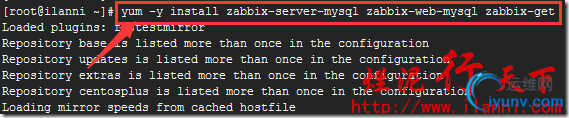

  以上安装完毕后,我们现在来正式安装zabbix3.0,使用如下命令:
  yum -y install zabbix-server-mysql zabbix-web-mysql zabbix-get
  通过上图,我们可以很明显的看出目前zabbix server是3.0.2版本的。

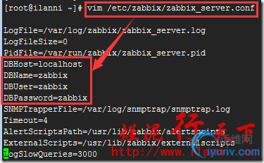

  数据库导入完毕后,我们现在来修改zabbix sever的配置文件,如下:
  vim /etc/zabbix/zabbix_server.conf
  LogFile=/var/log/zabbix/zabbix_server.log
  LogFileSize=0
  PidFile=/var/run/zabbix/zabbix_server.pid
  DBHost=localhost
  DBName=zabbix
  DBUser=zabbix
  DBPassword=zabbix
  SNMPTrapperFile=/var/log/snmptrap/snmptrap.log
  Timeout=4
  AlertScriptsPath=/usr/lib/zabbix/alertscripts
  ExternalScripts=/usr/lib/zabbix/externalscripts
  LogSlowQueries=3000
  上述配置文件中,我们只需要关注DBHost、DBName、DBUser、
  DBPassword几项即可。这几项是配置zabbix server连接mysql数据库的参数。

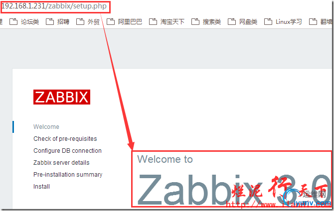

  然后访问http://192.168.1.9/zabbix/setup.php这个地址,如下:
  通过上图,我们可以很明显的看出zabbix3.0已经被正确安装。

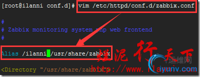

  当然上述的访问地址也是可以自定义的,我们只需要修改zabbix.conf文件中的alias即可,如下:
  vim /etc/httpd/conf.d/zabbix.conf
  修改完毕后,记得重启apache,如下:
  systemctl restart httpd
  此时访问地址已经更改为http://192.168.1.9/ilanni/setup.php,如下:

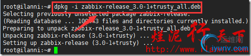

  下载zabbix server3.0仓库文件,并安装如下:
  wget http://mirrors.aliyun.com/zabbix/zabbix/3.0/ubuntu/pool/main/z/zabbix-release/zabbix-release_3.0-1%2btrusty_all.deb
  dpkg -i zabbix-release_3.0-1+trusty_all.deb

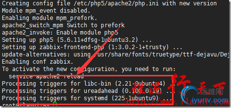

  开始安装zabbix server,使用如下命令:
  sudo apt-get update
  sudo apt-get -y install zabbix-server-mysql zabbix-frontend-php zabbix-get
  以上是设置mysql数据库root用户的密码。

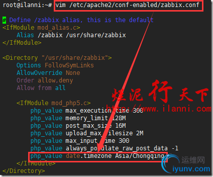

  以上修改完毕后,我们再来修改下zabbix.conf文件。如下:
  vim /etc/apache2/conf-enabled/zabbix.conf
  Alias /zabbix /usr/share/zabbix
  Options FollowSymLinks
  AllowOverride None
  Order allow,deny
  Allow from all
  php_value max_execution_time 300
  php_value memory_limit 128M
  php_value post_max_size 16M
  php_value upload_max_filesize 2M
  php_value max_input_time 300
  php_value always_populate_raw_post_data -1
  php_value date.timezone Asia/Chongqing
  其中php_value date.timezone Asia/Chongqing主要是定义php的时区。这个和centos7下的配置基本一致。

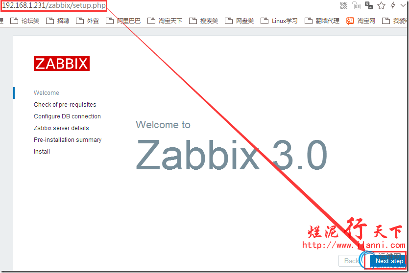

  然后访问http://192.168.1.231/zabbix/setup.php这个地址,如下:
  通过上图,我们可以很明显的看出zabbix server 3.0已经被正确安装。

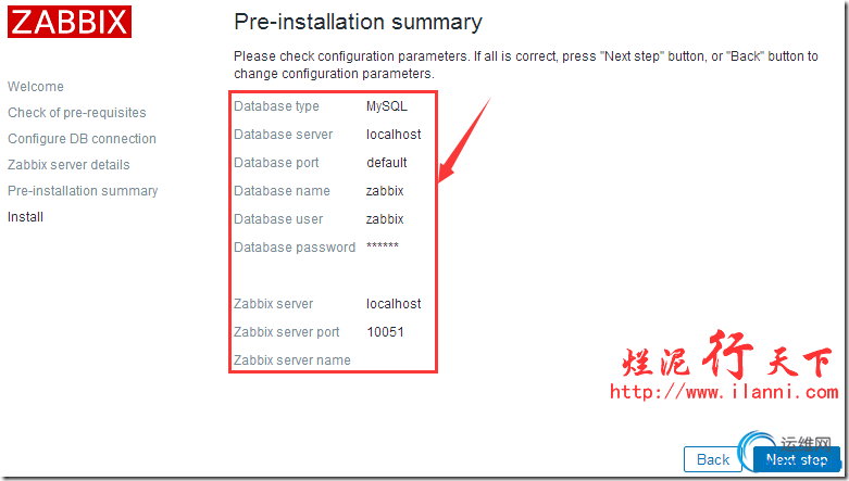

  打开前面的显示的zabbix3.0的网页,点击下一步,如下:
  上图中需要填写的是,我们前面创建的zabbix数据库已经用户和密码。

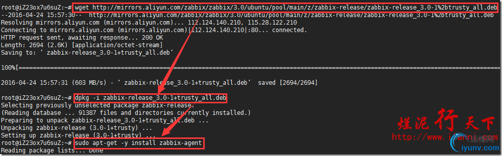

  在ubuntu os上安装agent,使用如下命令:
  sudo apt-get -y install zabbix-agent

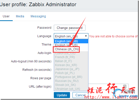

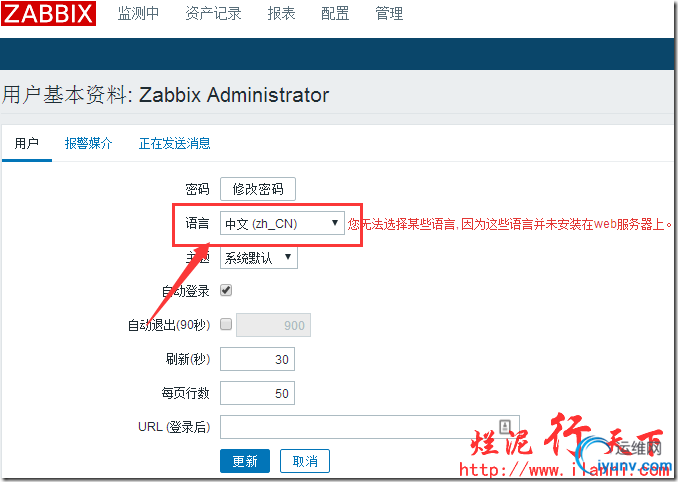

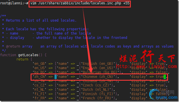

  默认情况下zabbix web显示的是英文,实际上zabbix是支持中文的,我们可以通过修改web端源文件来开启中文。
  修改/usr/share/zabbix/include/locales.inc.php文件,把zh_CN所在行的false改为true即可,如下:
  vim /usr/share/zabbix/include/locales.inc.php +55
  最后后点击zabbix web监控网页端右上角人头头像,在弹出的选项卡选择中文语言即可。如下:

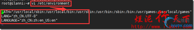

  第二步,配置相关环境变量:
  vim /etc/environment
  在环境变量文件中增加语言和编码的设置:
  LANG=”zh_CN.UTF-8″
  LANGUAGE=”zh_CN:zh:en_US:en”

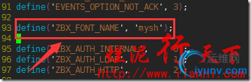

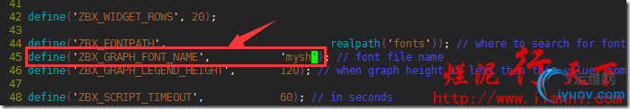

  更换语言后,如果发现图形出现乱码,我们做如下修改即可。
  修改/usr/share/zabbix/include/defines.inc.php文件的第45行和第93行,如下:
  vim /usr/share/zabbix/include/defines.inc.php
  define(‘ZBX_GRAPH_FONT_NAME’,’mysh’);
  define(‘ZBX_FONT_NAME’, ‘mysh’);
  然后下载自己喜欢的字体,改名为msyh放到/usr/share/zabbix/fonts目录下即可。
