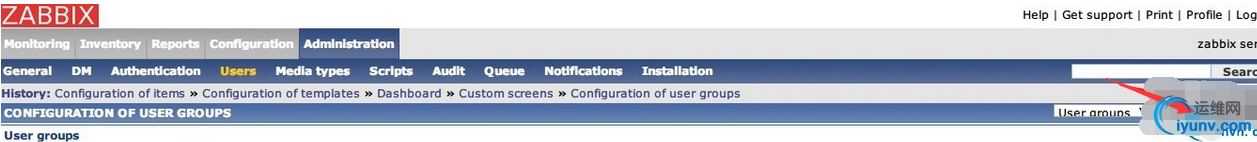

  2.创建用户组

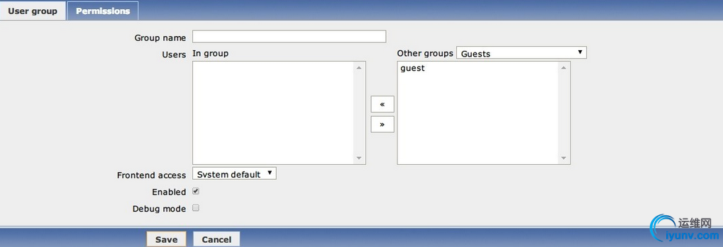

  在菜单栏选择Administration-->User-->Createusaer group
  在User groups标签下填入用户组名字,勾选Enabled。

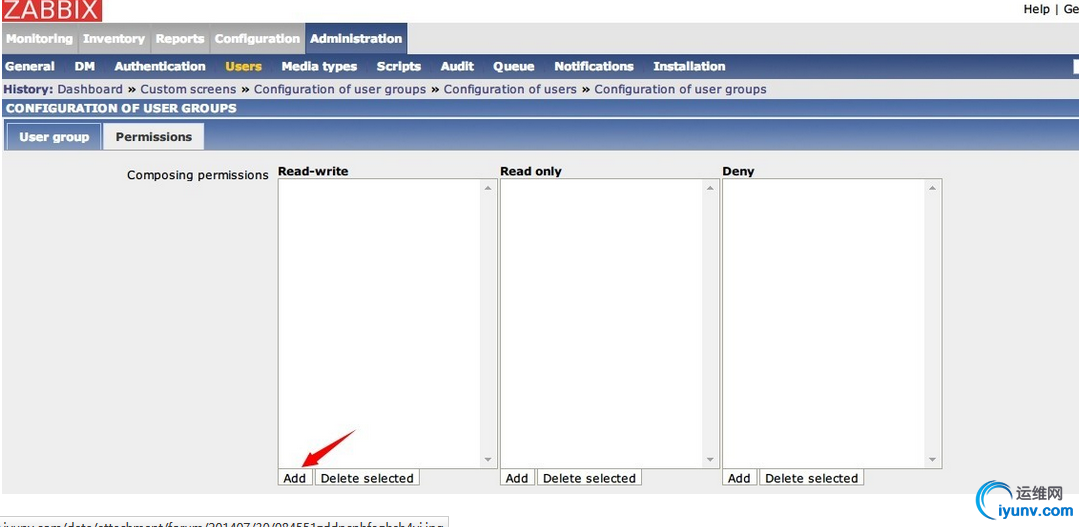

  需要注意的是:在Permissions标签下,需要把用户组可以访问的主机添加进Read-write或Read only下(如不添加对应主机,那么报警邮件将无法正确发送出去)。另外,用户的权限是随着所属用户组的。

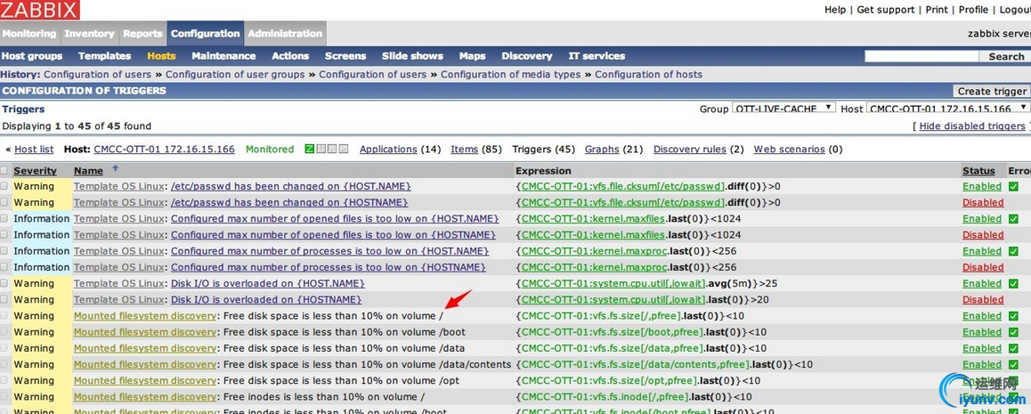

  以下以根目录磁盘剩余空间报警为例:(下图为说明,无需操作)
  下面这台主机的根目录磁盘剩余空间的trigger名为:Free disk space is less than 10%on volume /,主机名为:CMCC-OTT-01 172.16.15.166

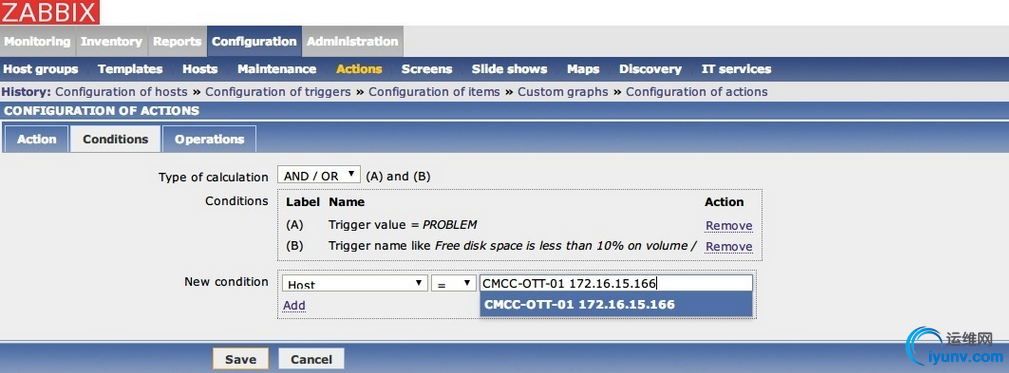

  在conditions标签下的New Condition项下选择Trigger name,like,把要添加报警的trigger名填入后面的文本框中(如下图):
  接下来添加另一个NewCondition,选择Host,=,把主机名填入(如下图):

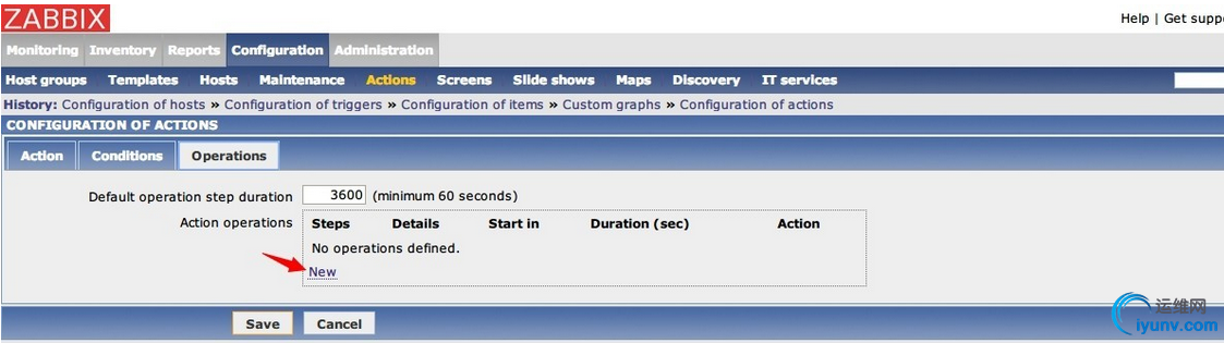

  在Operations标签下,点击New创建邮件报警和报警延迟。
  在打开的detail下,下图标箭头的地方需要注意修改:
  1.To后面改成0表示,trigger出发后且一直未恢复,则会一直报警。
  2.Operationtype处选择Send message。
  3.Sendto Users处选择刚创建的用户。
  4.Sendonly to选择刚创建的Media type。
