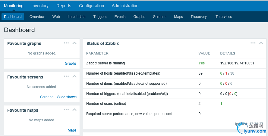

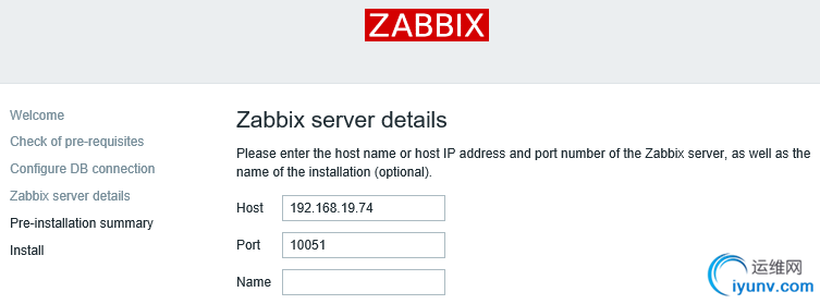

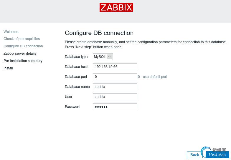

  用浏览器访问http://192.168.19.76/zabbix,并按照提示安装:

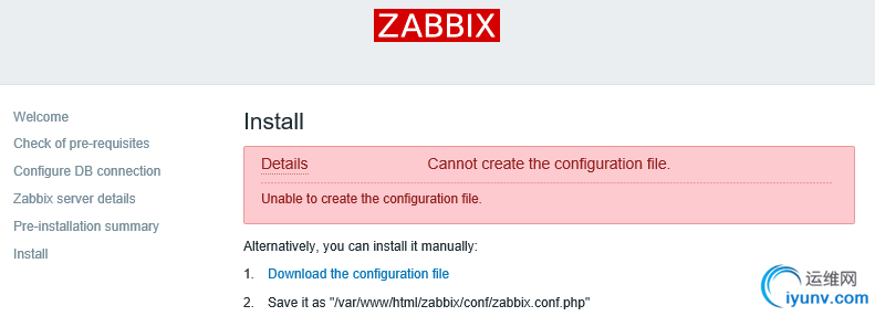

  这里出现权限报错,将配置文件下载下来保存到/var/www/html/zabbix/conf/zabbix.conf.php文件中。如果手动写入配置文件之后如果还报错,可以忽略,将浏览器关闭并重新打开连接即可。登录账号admin,登录密码zabbix:
  vim /var/www/html/zabbix/conf/zabbix.conf.php    //手动写入配置
