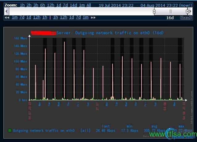

  对于最新的数据,简易图表中只会有一条曲线,每个点坐标点代表一个item值,如果数据比较老,来自trends,那么图表会有3条线,分别代表最大值、平均值、最小值,还有图表背景深色部分表示工作日,具体的请看我给的截图
  zabbix简易图表(5)
  备注:简易图表都会自动显示工作时间的背景,但是在自定义图表(咱们ttlsa下一篇的内容)里面这需要配置,图表时间段超过3个月,工作时间不会显示,到时候如果不出现,别太诧异。
