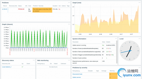

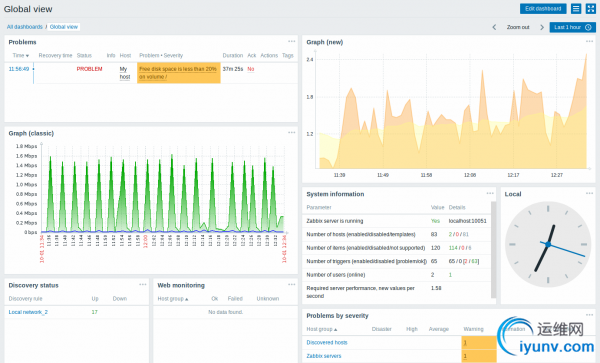

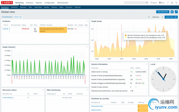

改进仪表板
  仪表板在新版本中有了进一步的改进,使其更有吸引力,更灵活,更能满足用户的需要。
  为实现新的外观和功能,已取得以下进展:
  •   一种新的更通用的基于SVG的图形小部件已经添加,而经典的设计图小部件仍然可用。
  •   小部件不再包含显示小部件详细信息的页脚(例如更新:HH:mm:SS关于更新时间的信息),实现了仪表板清洁得多的外观。请注意:
    •   在.。问题小部件消息“N的M问题被显示”仍然将显示,如果有更多的问题可以显示,根据显示线设置
    •   数字时钟将不再显示在时钟部件页脚中。
  •   在新的亭模式,只能在没有标题的情况下显示小部件。
  •   新的全球视野仪表板现在随默认的zabbix数据集一起提供,替换主仪表盘上一版本的
  •   还添加了另一个默认仪表板,重点是显示Zabbix服务器性能:Zabbix服务器健康状况:
  此仪表板与Zabbix管理员默认情况下,只能分组。

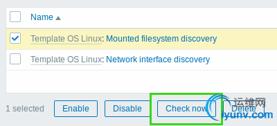

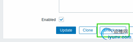

立即检索指标
  在Zabbix中检索项(度量)的新值总是循环的,并且基于配置的更新间隔。虽然对于许多项,更新间隔相当短,但也有一些更新间隔很长(包括低级发现规则),因此在现实生活中,可能需要更快地检索新值-例如,获取可发现资源中的更改。
  现在,在新的zabbix版本中,通过现在检查按钮,可在两个位置使用:
  组态形式
  现有的项目或发现规则.
  表表项目或发现规则:
  选择所需的实体并单击现在检查.
  在检查新值时,配置缓存为因此,这些值将不会反映最近对项/发现规则配置的更改。因此,也不可能检查刚刚创建的项/规则的新值。
  有关更多细节,请参见:现在检查

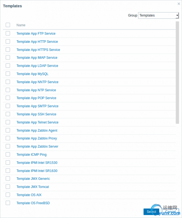

新模板
  新的模板可用于监视一些IBM、Dell、HP、Cisco UCS和SupermicroAten硬件:
  •   模板服务器IBMIMMSNMPv 1/2
  •   模板服务器DELL>
  •   模板服务器HP劳工组织SNMPv 2
  •   模板服务器超微Aten SNMPv 2
  •   模板服务器Cisco UCS SNMPv 2
  这些模板是新安装的默认Zabbix数据集的一部分。如果要从以前的版本升级,则可以在share.zabbix.com然后手工导入。

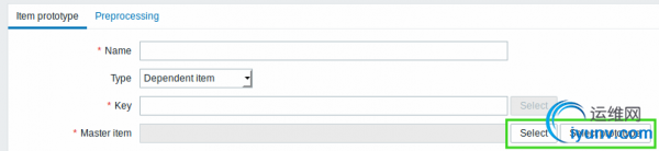

项目原型可以依赖于常规项。
  Zabbix3.4引入了依赖项(和依赖项原型),可以从主项收集的批量度量中提取数据。然而,在以前,项目原型只能依赖于来自同一低级别发现规则的另一个项目原型。这一限制现已取消。项目原型可以依赖于来自同一主机的另一个原型或常规项目。
  在为原型选择主项时,前面现在有两个按钮-一个用于选择常规主项,另一个用于选择原型主项。

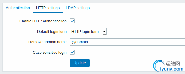

单点登录使用webserver
  通过添加新的HTTP身份验证选项,可以使用Kerberos、NTLM等解决方案对前端进行单点登录。
  http身份验证现在已经在身份验证表单中获得了一个专用选项卡,在该选项卡中,您可以定义是将未经身份验证的用户发送到zabbix登录页面还是发送到HTTP登录页,指定区分大小写的/不区分大小写的登录,并从发送的用户凭据中删除域名。
  区分大小写/不区分大小写的登录选项也已添加到LDAP身份验证详细信息中。
  另见:认证
  在相关开发中,为用户组添加了ldap前端访问选项。配置.

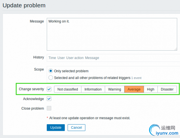

问题严重性可以更改。
  以前的问题严重性总是取决于底层触发器的严重性,不能更改。现在,事件表中的问题严重性是一个单独的字段,可以更新。即使原始值基于触发器的严重性,也可以使用问题更新屏幕进行更新。
处理问题
问题更新屏幕
  这,这个,那,那个问题更新Screen是以前的Zabbix版本的确认屏幕的重新加工版本。
  除了重命名之外,还做了以下修改:
  •   现在可以在事件级别上更改问题严重性。
  •   每个问题更新操作都可以单独执行:
    •   你可以在不承认的情况下对这个问题发表评论。
    •   你可以不加评论地承认一个问题。
    •   您可以手动关闭一个问题,而不承认,评论等。
  •   您可以为以下每个操作定义范围:变化严重度, 承认, 闭合问题.
  •   历史记录列表包含了更多有关活动的符号信息。

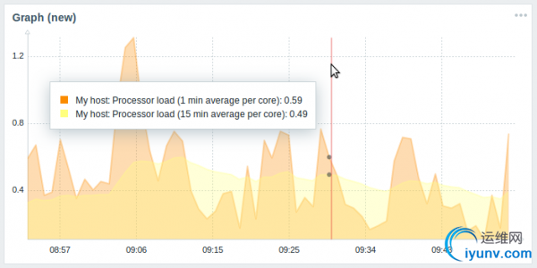

新图形小部件
  新的图形小部件因为仪表板已经被引入,提供了一种更现代和多功能的方式来可视化由Zabbix收集的数据。新小部件使用向量技术绘制图像,并用作使用现有图像绘制方法无法使用的多个新的可视化特性的平台。
  以前支持的图形小部件仍然可以使用,现在可以重命名为图(经典).

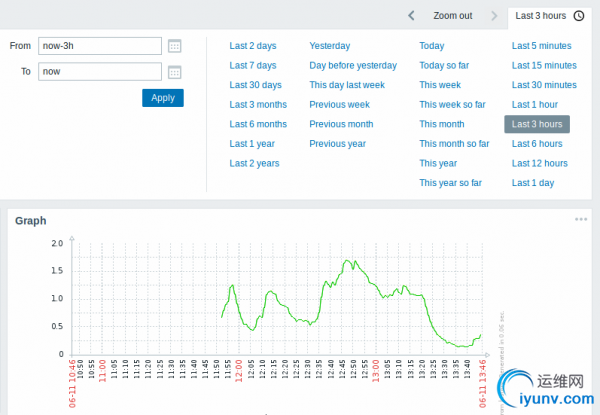

时间选择器重新设计
  对时间段选择器进行了重新设计,目的是为用户提供一次选择经常需要的时间段的机会。
  还可以放大所选期间(在两个方向将其增加两倍或50%),来回移动周期,并从日期选择器中选择更具体的日期。

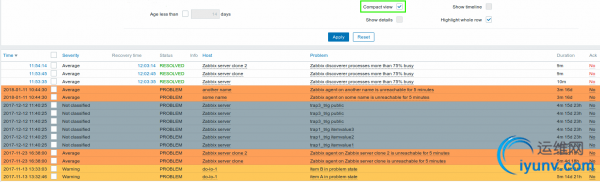

紧致问题观
  A 紧凑视图模式已添加到监测问题允许最大限度地增加可以同时看到的问题:
  若要激活紧凑视图模式,请在筛选器中选择相应的选项。
  中还提供了另外两个新选项。问题过滤器:
  •   突出整排允许使用问题严重性颜色突出显示整行未解决的问题。此选项可在标准蓝色和深色主题中使用;在高对比度主题中不可用。
  •   显示时间线允许显示/隐藏可视时间线。此复选框也已添加到问题仪表板小部件配置。请注意,在下列情况下,此选项不可用紧凑视图被选中。

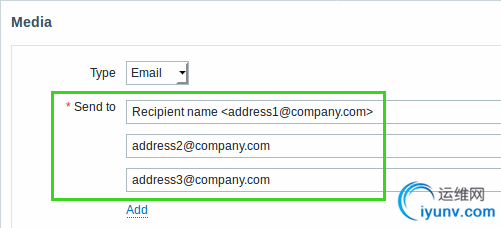

一个用户媒体中的多封电子邮件
  现在可以在一个中指定多个电子邮件地址。用户媒体入场。
  如果以这种方式指定多个电子邮件地址,则将向所有指定收件人发送一封电子邮件。

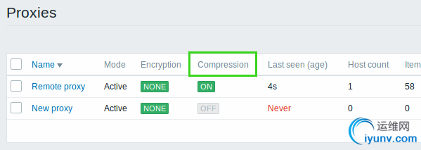

服务器-代理通信的压缩
  Zabbix服务器和所有代理之间的所有通信现在都是无条件压缩的,反之亦然。压缩降低了带宽要求,提高了数据传输速度。
  这,这个,那,那个行政管理代理表单将使用名为“的附加列进行扩展。压缩”.
  兹利卜压缩支持需要库。

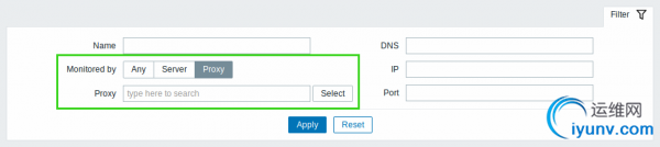

主机列表
  现在您可以根据主机是由Zabbix服务器还是Zabbix代理监视它们来过滤它们。如果通过代理进行过滤,也可以指定代理或代理。
  默认情况下任何,并选择“自动完成”字段。代理是不可见的。选择时代理,一个新的自动完成字段代理标签在过滤器中可见。

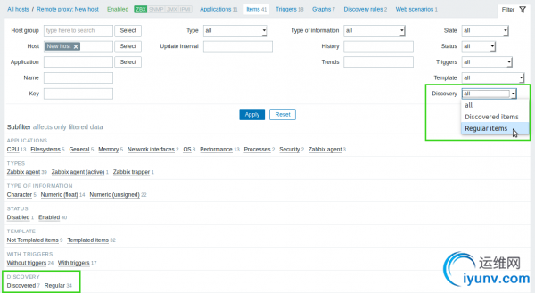

项目清单
  现在可以根据项目是否为:
  •   常规项-手动或从模板创建
  •   已发现的项-由低级发现创建

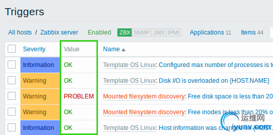

触发器配置列表中显示的触发器值。
  触发器值(OK/Problem)现在显示在新的触发器配置列表中价值栏:
