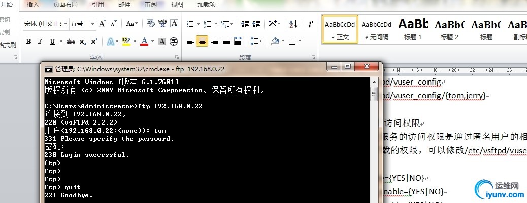

使用虚拟用户登陆,验证配置结果,你可以通过win的IE或者cmd等

图2、虚拟用户tom登陆
