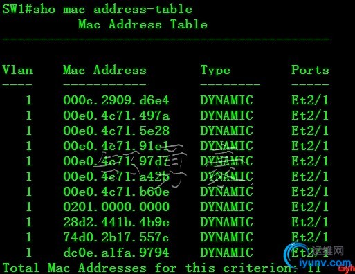

开启端口安全前查看获取的MAC地址
已经有这么多的PC连接到交换机上了。

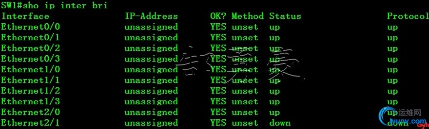

查看端口状态以验证
如图:e2/1关闭了。

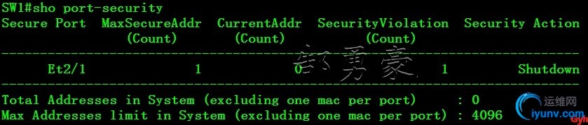

Show查看端口规则
如上图:提示冲突1次。端口安全的默认规则就是shutdown状态,只允许一个mac通过(当然可以更改MaximumMAC addresses数),当违反规则时,端口的动作是shutdown(error-disabled),即端口关闭。
恢复要在端口上使用命令shutdown后no shutdown。

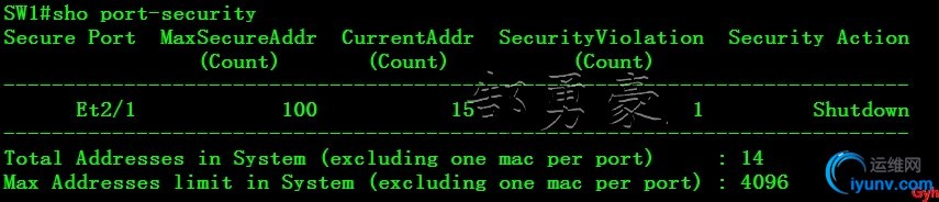

查看
如图:此时端口是正常的,因为允许最大接入mac数远大于现已接入的mac数,没有违反规则。

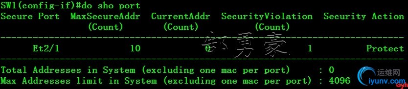

查看

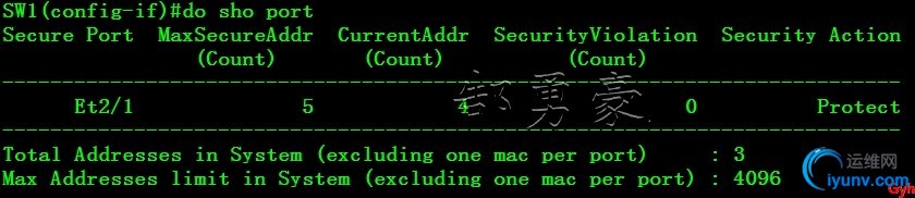

查看已经连接上的MAC数
然后开启端口,验证效果
SW1(config-if)#shut
SW1(config-if)#noshut
*Apr 2304:48:17.883: %LINK-5-CHANGED: Interface Ethernet2/1, changed state to administrativelydown
*Apr 2304:48:18.883: %LINEPROTO-5-UPDOWN: Line protocol on Interface Ethernet2/1,changed state to down
*Apr 2304:48:21.755: %LINK-3-UPDOWN: Interface Ethernet2/1, changed state to up
*Apr 2304:48:22.755: %LINEPROTO-5-UPDOWN: Line protocol on Interface Ethernet2/1,changed state to up
此时冲突已经产生,但是不会提示,默认只允许5个PC连接,多出的mac的流量全部丢弃,如下:
然后再看连接上来的MAC:
只有5个MAC,使用的策略生效了。
说明:只有5个MAC地址,也就是说现在只允许5个客户端连接上来,其余的都丢弃。

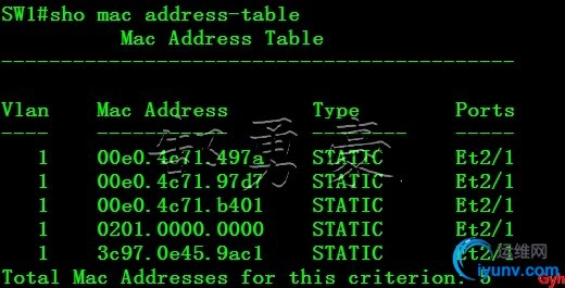

4.静态绑定MAC
上面的是动态学习的mac地址,下面我们来介绍如何静态的绑定MAC地址,进行特殊用户特殊照顾(只简单介绍命令的使用)。
先看下MAC地址表,中挑选一个mac地址进行静态绑定
SW1(config-if)#switchportport-security mac-address 00e0.4c71.497a
5.动态学习静态绑定
结合动态学习mac,然后静态绑定的优势,减轻静态绑定的负担。

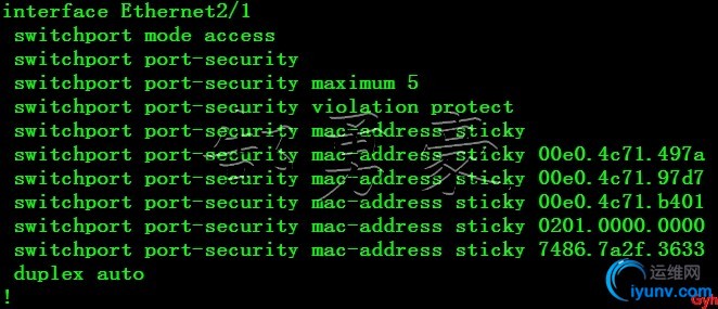

就以现在学到的5个MAC为例,在接口下执行下面的命令:
SW1(config-if)#switchportport-security mac-address sticky
然后看配置
自动执行了绑定命令,这就是动态的学习,静态的绑定的优势,只需一跳命令,解决了静态进行一个一个MAC绑定的繁琐。
