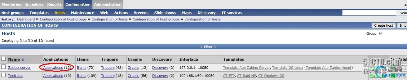

  进入 Zabbix Web 管理控制台->【Configuration】->Hosts,选择某台主机,这里选择"Zabbix Server"这台
  主机,点击"Applicaitons",进入应用程序创建界面,如图示:
  点击右上角"Create application",弹出创建页面,在Name 输入框中为应用程序设置个名称,这里设置为
  "Web Monitor".

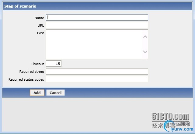

  切换到"Steps"选项卡,开始定义“Step”:
  点击"Add",弹出增加step界面:
  Step 设置界面:
  URL: 要被监控网站的URL
  Post: Http post 变量
  TimeOut:处理URL的最大时间值,Zabbix不会使用超过2倍该值的时间去处理URL
  Required string: 这里可以设置请求的表达式,也可以是正则表达式
  Required status codes: Http请求返回状态值.取值为200,201,210-299.

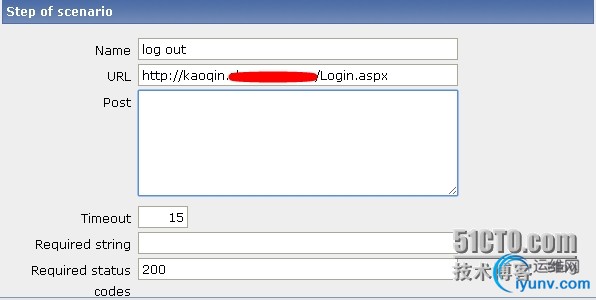

  第三步,设置登陆检查,获取只有在登录后的页面中才有的字符串,以便测试是否登录成功:
  第四步,模拟登出,否则OA系统数据库每隔前面设置的间隔就会有链接回话,数据库会增加大量的会话.

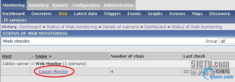

  三、检查Web scenario监控数据:
  Zabbix Web管理控制台,【Monitoring】->【Web】,打开如下界面
  点击“Kaoqin Monitor”,打开监控数据页面,如下所示:

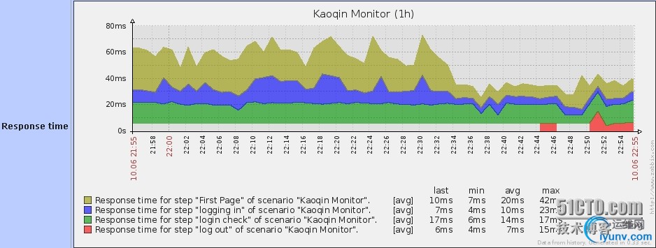

  该图显示没步骤的响应速度、时间、响应代码和状态的详细情况:
  速度图:
  响应时间图:
  从图中,可以清晰的分析当前的网络与Web站点的连接访问性能情况。
