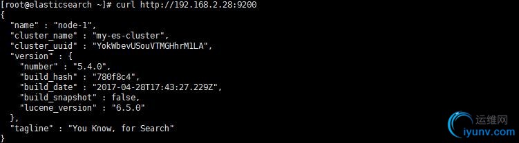

第一次启动需要一些时间,因为需要做一些初始化动作,如果没启动成功请查系elasticsearch的相关日志解决。注意上面只是前台启动调试,在后台需要加&,需要重新启动。

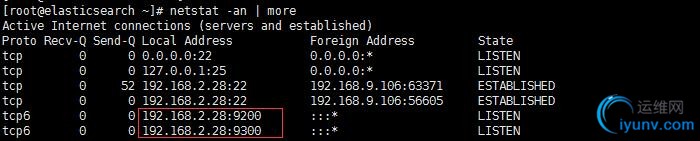

查看端口是否开启
curl简单的测试

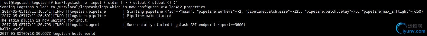

首先简单的测试一下logstash不指定配置文件启动
点击(此处)折叠或打开
  •   bin/logstash -e ‘input { stdin { } } output { stdout {} }’
我们手动输入hello world它也会输出hello world

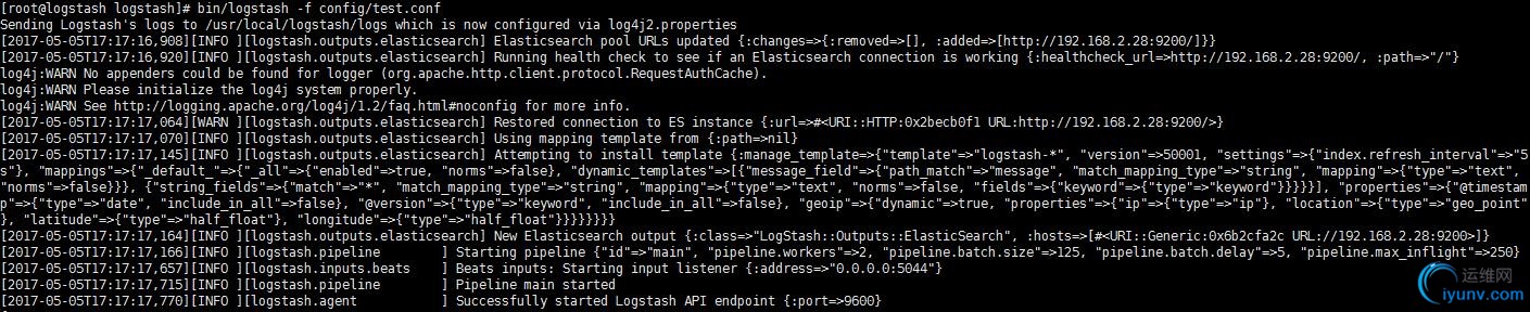

然后指定配置文件test.conf启动,注意这是在前台启动,方便调试
查看5044端口和9600端口是否开启

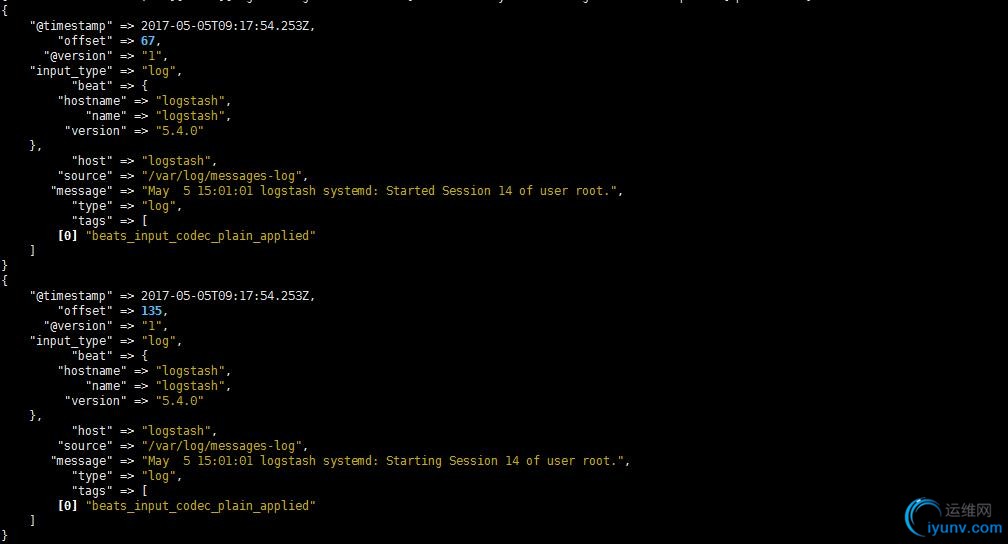

等待一会后应该会出现如下信息输出,这也就是test.conf里面最后一行定义输出到屏幕上。

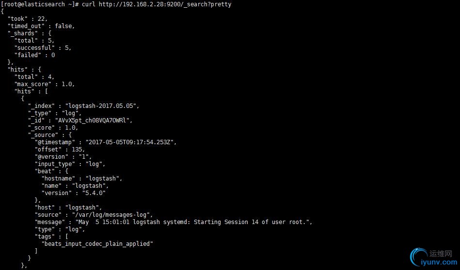

但是配置文件中也输入到elasticsearch当中,我们验证一下:
注意下图只截了一条数据,如果想看完整的数据,我们用kibana查看。

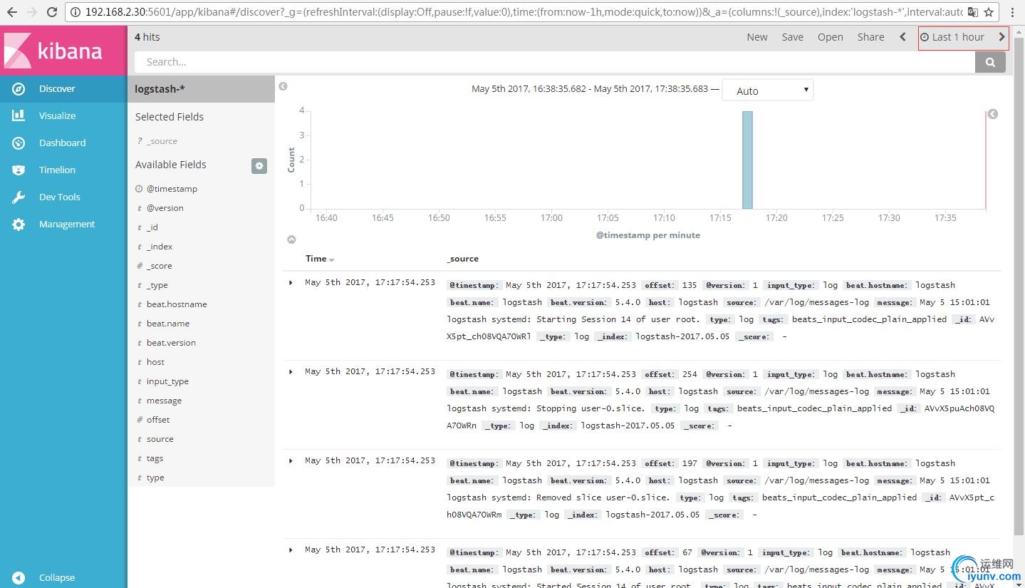

打开浏览器输入http://192.168.2.30:5601
点击create按钮后,然后点击上面的discover按钮,注意如果没数据的话,注意看看导入的时间@timestamp和现在的时间对比一下,kibana默认只显示最近15分钟的数据,如果超出15分钟请选择适当的时间,从kibana可以看到messages-log里面的4条数据都正常导入了。这就也完成我们的实现的第一个效果。但是这仅仅是把流程跑通了,接下来我们需要做的事情还有更多。注意只能先导入数据到es后才能在kibana创建索引。

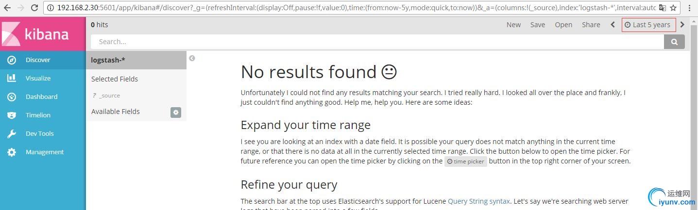

现在需要实现第二个效果,我们首先清除elasticsearch中的数据,其实删不删除无所谓,这里只是为了演示一下es中数据存储的位置。
rm -rf /usr/local/elasticsearch/data/nodes
关闭elasticsearch服务然后重新启动,刚刚删除的nodes目录又会重新被初始化创建,再次刷新kibana页面的discover按钮,把时间轴修改成最近5年的数据,确实报找不到数据了。

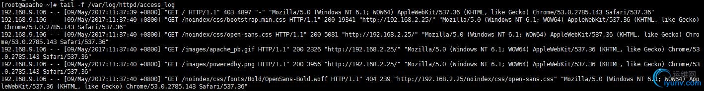

用浏览器访问http://192.168.2.25出现apache主界面,查看日志显示如下,为了方便演示我这里只取6条数据,4条状态码为“200”,一条“403”,一条“404”,现在我们需要将这几条数据也通过logstash导入到elasticsearch中,然后通过kibana查询。

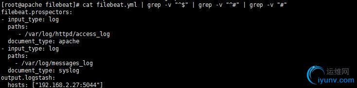

apache节点作为客户端安装filebeat
安装步骤参考上面
配置文件如下所示:
启动filebeat服务
点击(此处)折叠或打开
  •   ./filebeat &

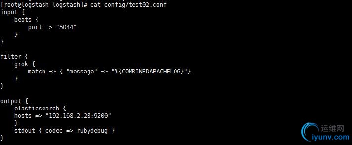

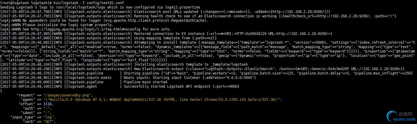

停止logstash服务,然后重新指定一个test02.conf配置文件,多了一个filter区域,这里就是按照grok正则匹配apache日志,将日志中的每一个字段按json格式导入,内容如下:
上图中的的%{COMBINEDAPACHELOG}正则是默认logstash自带的,具体位置参考如下:
/usr/local/logstash/vendor/bundle/jruby/1.9/gems/logstash-patterns-core-4.0.2/patterns/grok-patterns
上图中grok-patterns文件里面有两处COMMONAPACHELOG参数,上面一个是COMMONAPACHELOG参数,是apache作为nginx后端服务器使用的日志格式,而下面一个COMBINEDAPACHELOG参数是直接调用上面COMMONAPACHELOG的参数再加两个参数作为web服务器使用的日志格式,这里我将apache作为web服务器使用,所以用COMBINEDAPACHELOG参数即可!如果是作为nginx后端的web服务器使用就用COMMONAPACHELOG参数即可!每个参数里面格式都是以冒号分割,前面是grok-pattrens中定义的变量,后面可以自定义变量的名称,每个%代表一个匹配的参数
启动logstash前检查配置文件test02.conf是否有语法错误

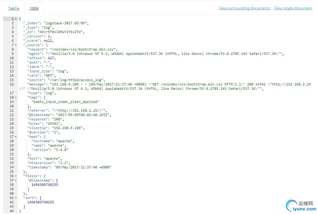

正式启动logstash,这里因为数据比较多,就只截取一条数据的图
从上图中我们可以看到已经将apache日志的每个字段按json格式导入到elasticsearch中,另外还多了一些字段,比如最让人弄混淆的是timestamp和@timestamp这两个,前者就是apache的访问时间,后者你可以理解为logstash处理的时间,比我们北京时间晚8小时,我觉得这个时间基本很少使用,我们再从kibana里查询数据条数的准确性,6hits表示有6条数据,跟我们上面access_log里面的数量正好对上。
点击任意一条数据的箭头,然后点击json,我们看到apache日志的所有字段都已经按照json格式存储,比如请求、状态码、请求大小等等。

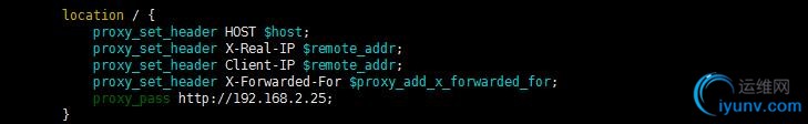

现在需要调试一下nginx转发请求到apache服务器处理。也就是nginx是前端反向代理,apache是后端服务器。
编辑nginx主配置文件nginx.conf,将location /修改为如下所示:

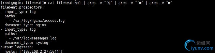

nginx上安装filebeat(步骤参考上面即可)
nginx的filebeat配置文件如下:

apache的filebeat配置文件如下:
apache的新建messages_log文件内容如下:

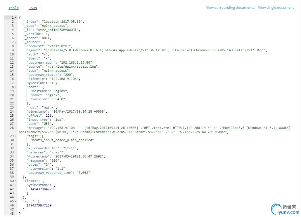

我们再看一下nginx日志导入后的json格式,这里nginx的字段就不一一解释了。
