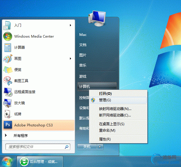

  1. 点击【开始】按钮,在【计算机】上右键,选择【管理】,如下图所示:

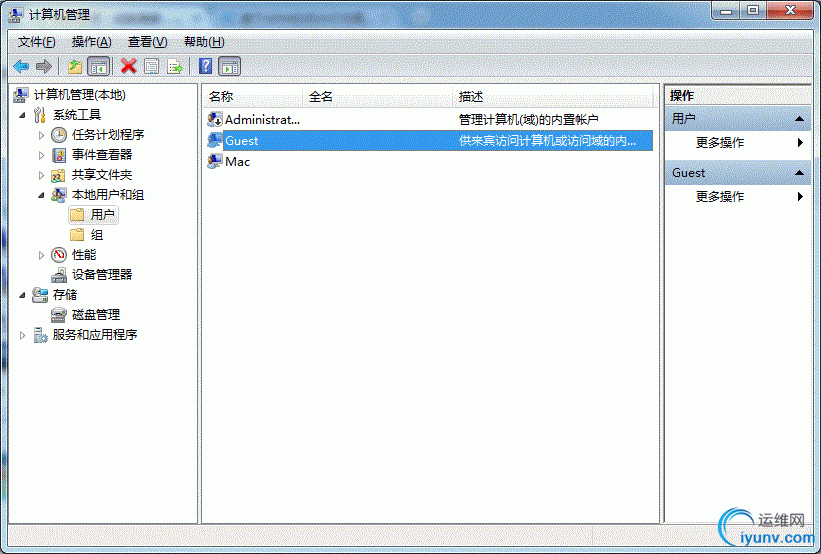

  2. 在弹出的【计算机管理】窗口中找到【Guest】用户,如下图所示:
  3. 双击【Guest】,打开【Guest属性】窗口,确保【账户已禁用】选项没有被勾选(如下图)。

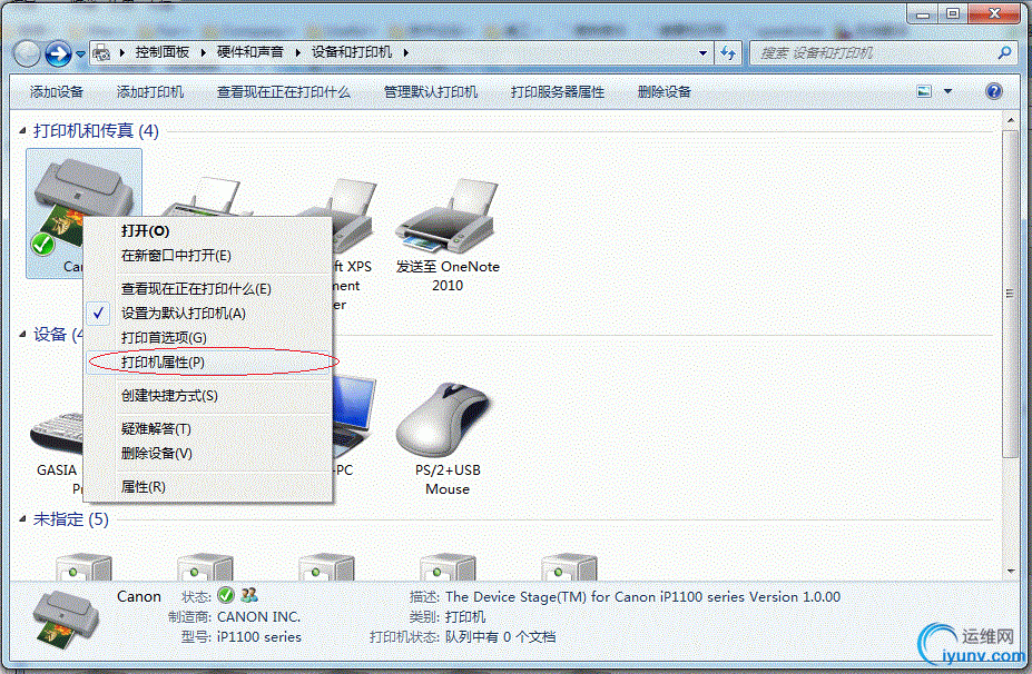

  1. 点击【开始】按钮,选择【设备和打印机】,如下图:
  2.  在弹出的窗口中找到想共享的打印机(前提是打印机已正确连接,驱动已正确安装),在该打印机上右键,选择【打印机属性】,如下图:
  3. 切换到【共享】选项卡,勾选【共享这台打印机】,并且设置一个共享名(请记住该共享名,后面的设置可能会用到),如下图:

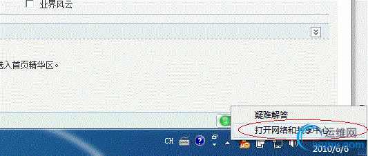

  1. 在系统托盘的网络连接图标上右键,选择【打开网络和共享中心】,如下图:

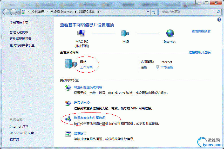

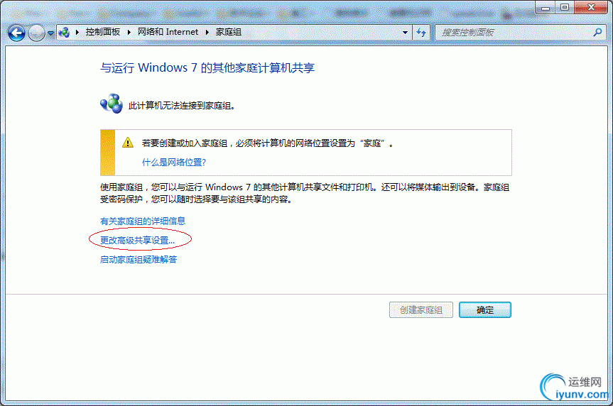

  2. 记住所处的网络类型(笔者的是工作网络),接着在弹出中窗口中单击【选择家庭组和共享选项】,如下图:
  3. 接着单击【更改高级共享设置】,如下图:
  4. 如果是家庭或工作网络,【更改高级共享设置】的具体设置可参考下图,其中的关键选项已经用红圈标示,设置完成后不要忘记保存修改。

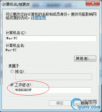

  在添加目标打印机之前,首先要确定局域网内的计算机是否都处于一个工作组,具体过程如下:

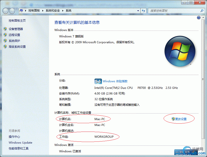

  1. 点击【开始】按钮,在【计算机】上右键,选择【属性】,如下图:
  2. 在弹出的窗口中找到工作组,如果计算机的工作组设置不一致,请点击【更改设置】;如果一致可以直接退出,跳到第五步。
  注意:请记住【计算机名】,后面的设置会用到。
  3. 如果处于不同的工作组,可以在此窗口中进行设置:
  注意:此设置要在重启后才能生效,所以在设置完成后不要忘记重启一下计算机,使设置生效。

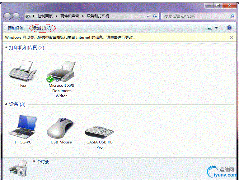

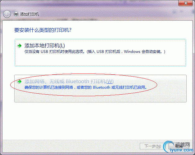

  首先,无论使用哪种方法,都应先进入【控制面板】,打开【设备和打印机】窗口,并点击【添加打印机】,如下图:
    接下来,选择【添加网络、无线或Bluetooth打印机】,点击【下一步】,如下图:

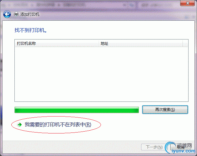

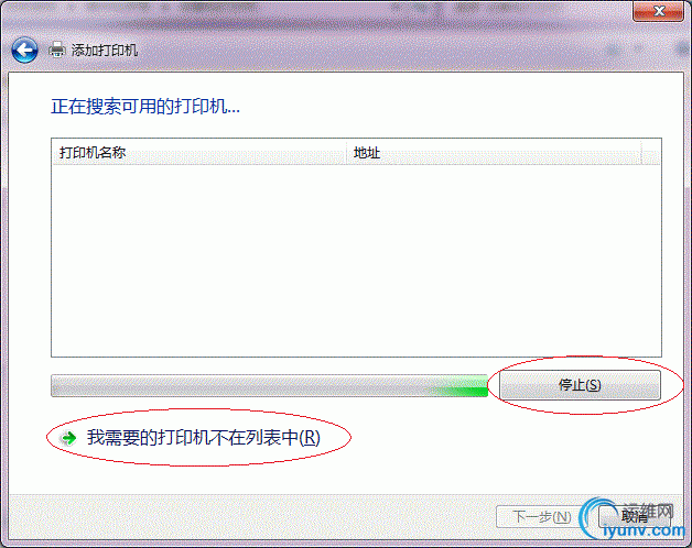

  点击了【下一步】之后,系统会自动搜索可用的打印机。
  如果前面的几步设置都正确的话,那么只要耐心一点等待,一般系统都能找到,接下来只需跟着提示一步步操作就行了。
  如果耐心地等待后系统还是找不到所需要的打印机也不要紧,也可以点击【我需要的打印机不在列表中】,然后点击【下一步】,如下图。
  如果你没有什么耐性的话,可以直接点击【停止】,然后点击【我需要的打印机不在列表中】,接着点击【下一步】,如下图:
  接下来的设置就有多种方法了。

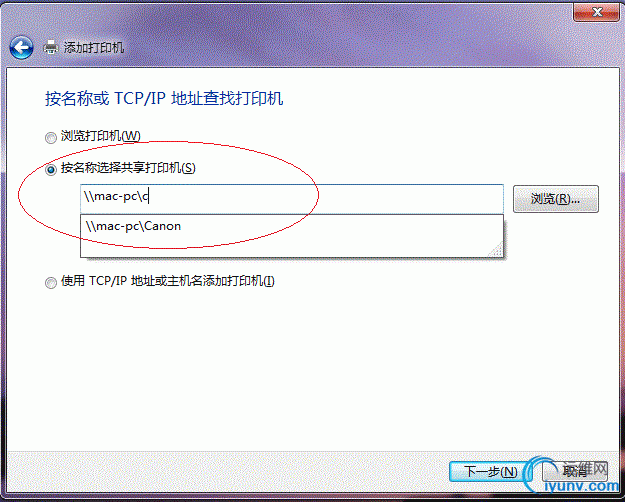

  1.  在【添加打印机】窗口选择【按名称选择共享打印机】,并且输入“\\计算机名\打印机名”(计算机名和打印机在上文中均有提及,不清楚的朋友可分别查看第二步和第四步设置)。如果前面的设置正确的话,当还输入完系统就会给出提示(如下图)。
  接着点击【下一步】。
  注意:如果此步操作中系统没有自动给出提示,那么很可能直接点击【下一步】会无法找到目标打印机,此时我们可以把“计算机名”用“IP”来替换,如下:

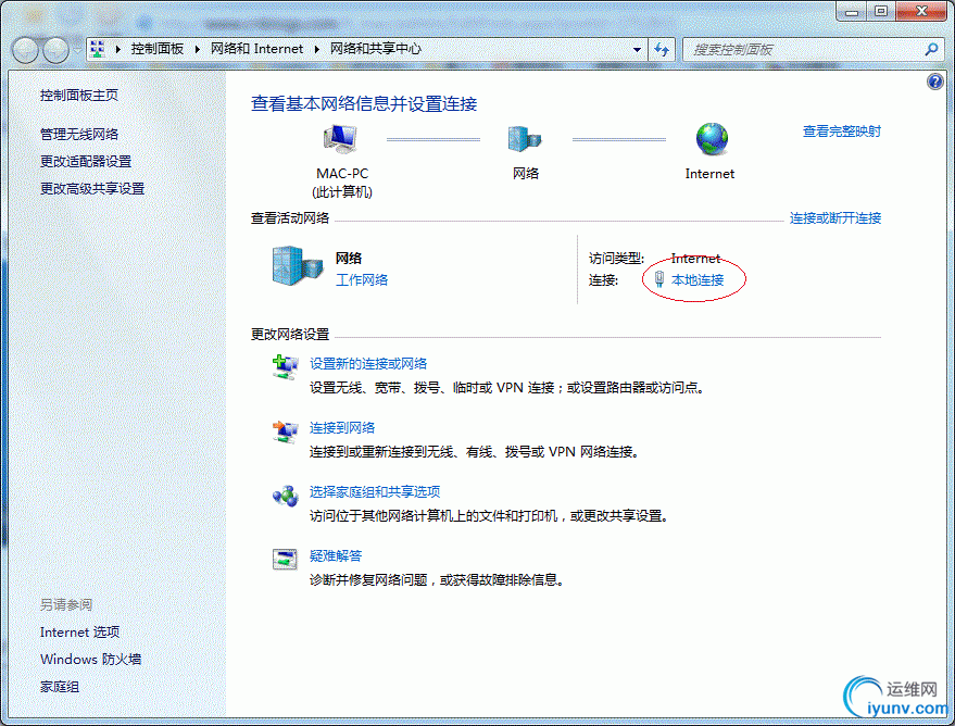

  1.1 在系统托盘的【网络】图标上单击,选择【打开网络和共享中心】,如下图:
  1.2 在【网络和共享中心】找到【本地连接】,单击,如下图:
  1.3 在弹出的【本地连接 状态】窗口中点击【详细信息】,如下图:
  1.4 下图中红圈标示的【IPv4 地址】就是本机的IP地址。

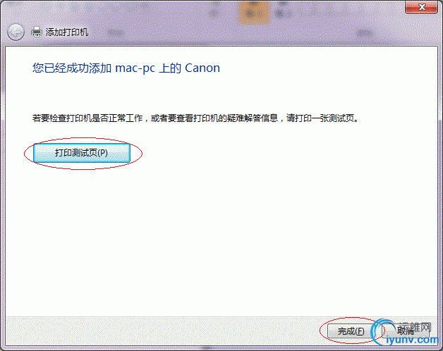

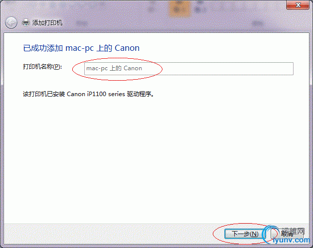

  3. 接着系统会给出提示,告诉用户打印机已成功添加,直接点击【下一步】,如下图:
  4. 至此,打印机已添加完毕,如有需要用户可点击【打印测试页】,测试一下打机是否能正常工作,也可以直接点击【完成】退出此窗口,如下图:

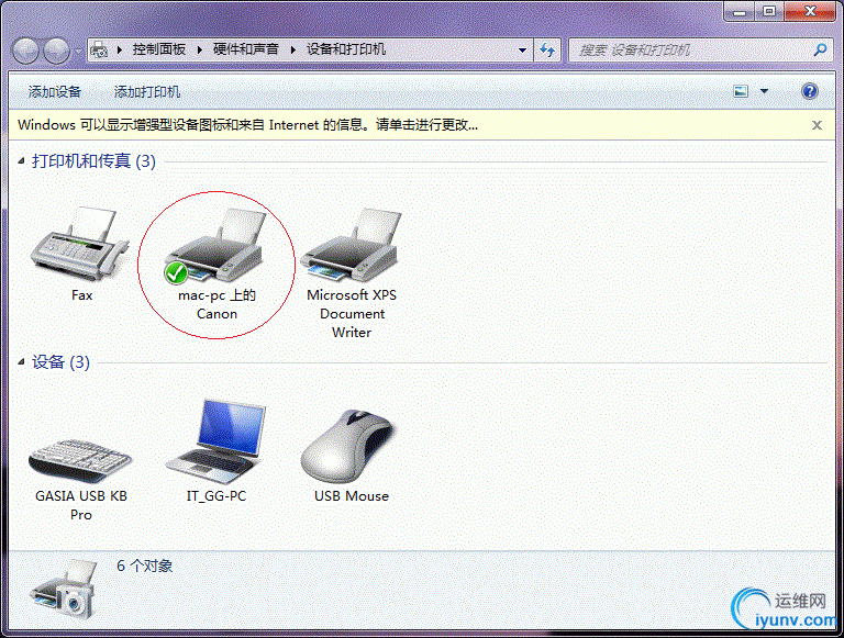

  成功添加后,在【控制面板】的【设备和打印机】窗口中,可以看到新添加的打印机,如下图:
