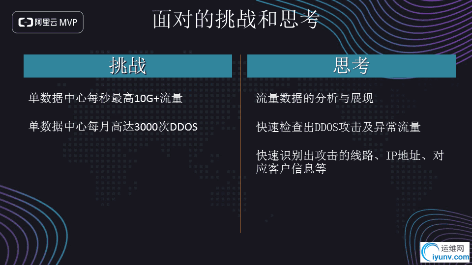

  早期的时候安畅网络是做IDC的,当时我们有13个数据中心和两个公共云的节点,出口带宽大概在200G左右。
  我们当时面临的困难是告警信息无法给出明确的***情况。我们只能是收到DDOS告警,然后通知机房现场,或者是运维工程师来手动的用抓包分析。这样以来,定位时间不可控,如果DDOS直接把机房的流量打死,或者机房直接瘫痪,这对客户的业务影响是不可估量的。所以当时我们就想能不能当DDOS***来临的时候,直接快速的分析出是哪个IP被***了,来源IP是什么,这样直接可以指到黑洞或者封堵,比较大的时候通知运营商进行封堵,这样可以减少最小的影响范围。

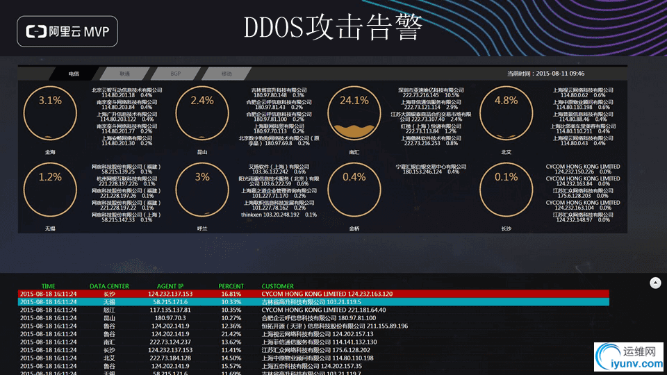

DDOS告警大屏
  DDOS***来的时候,我们是通过FLOW数据发送到Logstash然后再进ES。如果这个数据只用来展示的话是不够用的,我们想做一个告警。数据从FLOW发过以后,然后进入Logstash,最后再进入kafka消息队列,最后再进入大数据计算平台,通过一定的算法来判断。比如说长沙有一个数据中心,哪一个客户,哪一个IP被***了都可以显示出来的。
