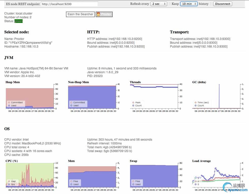

  ElasticSearch是一个基于Lucene构建的开源,分布式,RESTful搜索引擎。设计用于云计算中,能够达到实时搜索,稳定,可靠,快速,安装使用方便。支持通过HTTP使用JSON进行数据索引。

安装LOGSTASH

  安装bigdesk
  要想知道整个插件的列表,请访问http://www.elasticsearch.org/guide/reference/modules/plugins/ 插件还是很多的,个人认为比较值得关注的有以下几个,其他的看你需求,比如你要导入数据当然就得关注river了。
  该插件可以查看集群的jvm信息,磁盘IO,索引创建删除信息等,适合查找系统瓶颈,监控集群状态等,可以执行如下命令进行安装,或者访问项目地址:https://github.com/lukas-vlcek/bigdesk
  bin/plugin -install lukas-vlcek/bigdesk
  •   Downloading .........................................................................................................................................................................................................................................................DONE
  •   Installed lukas-vlcek/bigdesk into /usr/local/elasticsearch/plugins/bigdesk
  •   Identified as a _site plugin, moving to _site structure ...
  cp -ar plugins/bigdesk/_site/ /opt/htdocs/www/bigdesk
  访问
  http://localhost/bigdesk
