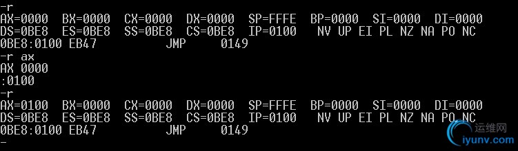

  2 r(register)命令
    从名字可以看出是对寄存器操作的命令,此指令有两个功能:一是显示所以寄存器和标记的内容,二是修改寄存器的内容。只输入r来显示寄存器的内容:
   debug总共显示3行,最底下一行是debug正要执行的命令,即cs:ip指向的命令。第一行和第二行显示了各个寄存器的值,其中第二行的最后表示的是标志寄存器中的值,从左到右分别为:溢出标志:ov(溢出),nv(未溢出);方向标志:dn(减),up(曾);中断标志:ei(启用),di(禁用);正负标志:ng(负),pl(正);零标志:zr(为零),nz(不为0);辅助进位标志:ac(进位),na(未进位);奇偶校验标志:pe(偶校验),po(奇校验);进位标志:cy(进位),nc(未进位)。
    如果想修改某个寄存器的值,直接在r后面加上要修改寄存器的名字,如:r ax ,然后回车并输入修改的值再回车就可以了。
    从上图可以看出ax的值确实改变了,不但可以改变ax的值,其它寄存器的值都可以改变,包括cs,ip的值,这是在汇编程序中所做不到的。

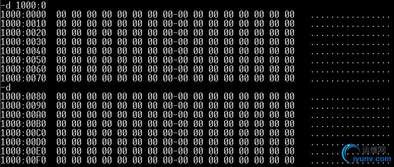

  3 d(dump)命令查看内存中的信息
    如果想知道10000h内存中的信息,可以用”d 段地址:段偏移地址“来查看:
  使用”d 段地址:段偏移地址“的格式,debug会列出从指定内存单元开始的128个内存单元的内容。如上图所示,在使用d 1000:0 后,debug列出了1000:0-1000:7f中的内容。
    在使用”d 段地址:段偏移地址“之后,接着使用d命令,可列出后续的内容,如下图所示:

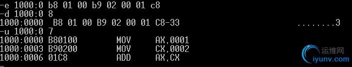

  4 e(edit)命令改写内存中的内容
    可以用“e 起始地址 数据 数据 数据...”的格式来修改从起始地址开始的内存中的内容。比如修改10000h开始的10个单元的内容,如下图:

  5 用u(un-assembly)来反汇编机器码
    我们首先用e命令从内存1000:0单元开始写入这样一段机器码:
    机器码                             对应汇编指令
    b80100          mov ax, 0001
    b90200                            mov cs, 0002
    01c8            add ax, cx
    然后用u命令反汇编出这段内存中的汇编命令,如下图所示:

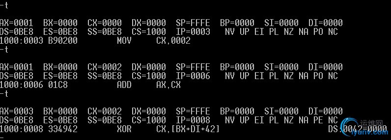

  6 t(trace)单步调试命令
    没输入一个t,debug就执行一条指令,然后停下了显示所有寄存器的内容。如下图所示:

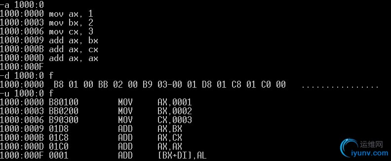

  7 a(assembly)命令以汇编指令形式写指令到内存中
    前面说过可以用e命令写入机器码,但这样很不方便,必须记住机器码才行,而a命令以汇编形式写入就方便多了,“a 起始地址“表示将汇编指令写入某个地址中,如下图:
