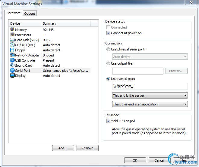

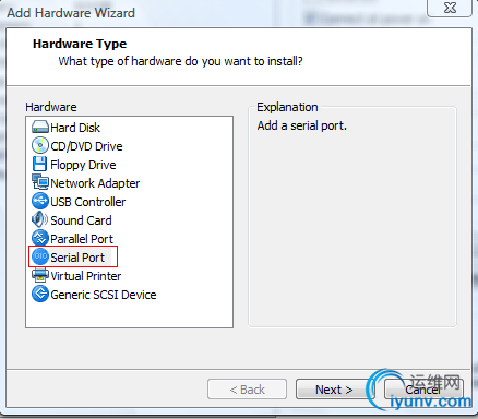

  • 打开相应 vmware 虚拟机上的 “Virtaul Machine Settings“
    • “Hardware ”选项中 ----> 点击“Add" 添加一个串口设备 SeriallPort .

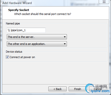

    • "Next",在 "Serial Port" 里选中 “Output to named pipe"
    • "next",然后如下设置:
  • 确定之后,回到如下界面,在右脚"Virtual Machine Settings" 页面时,在“I/O Mode” 里选中“Yield CPU on poll“
  • Ok之后就设定完毕了。

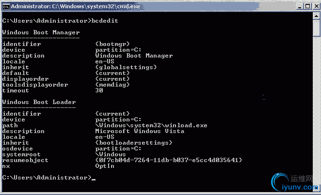

  • 在administrator权限下, 进入command line模式,  键入bcdedit命令, 会出现以下界面:

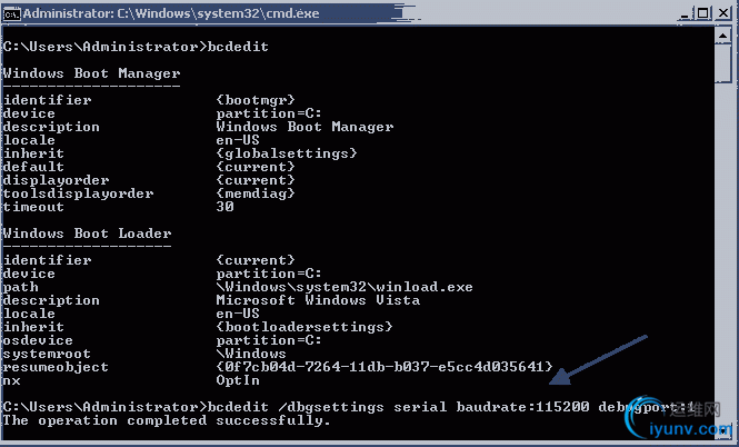

  • 然后, 设置端口COM1, baudrate为115200 (除COM1外, 也可以用1394或USB. 1394用起来比COM口快多了, 当然前提是你需要有1394卡及其驱动. 很恶心的是Vista不再支持1394的文件传输协议, 但是用windbg双机调试还是可以的)
    命令为:
    bcdedit /dbgsettings {serial [baudrate:value][debugport:value] | 1394 [channel:value] | usb }

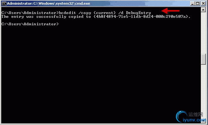

  • 接着, 我们需要复制一个开机选项, 以进入OS的debug模式
    命令为:
    bcdedit /copy {current} /d DebugEnty
    DebugPoint为选项名称, 名字可以自己定义. 然后复制得到的ID号.

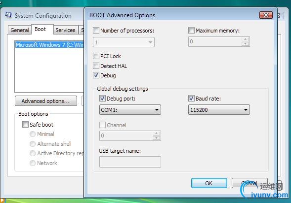

  • 7.或者更简单的图形界面设置:在msconfig界面中,选Boot,再选Advanced options,在选择Debug、Debug port、Baud rate都打上钩。如果所示:
  • 选择DebugEntry[debug]作为等入口。启动后,打开windbg.可以看到类似如下的信息:
